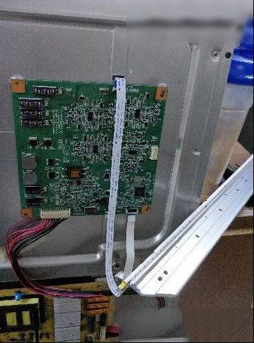

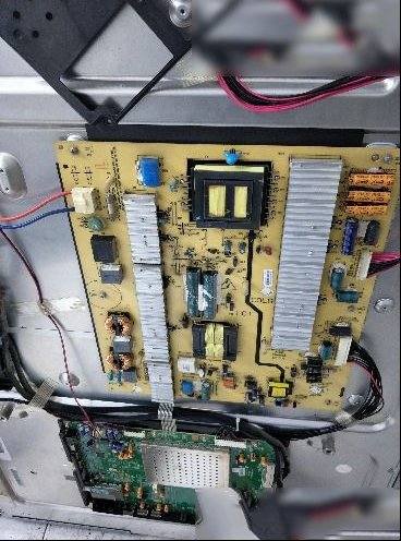

    近期上门收到同行送来的故障机壹台创维46E65SG液晶电视,故障表现是开机背光闪一下就黑屏,有开机的声音,没画面。拆机测5V 12V 24V 都正常,此机由恒流板去背光灯用的是遍排线,分有很多路,于是只好用背光测试仪对左右两排灯分别对比测试,没有发现问题,因手上没有此机的相关板子,故无法用替换法来排除故障。
      闲下来后,一步一步的将屏拆开,再用测试仪分别对灯珠测试,都正常,最后再在无屏状态下通电试机,发现只有左路灯条有瞬间发亮,心想难道是恒流板坏了?得进一步确认,又将会亮的那一路连接到另一个接口试机,灯还是会亮,得出结果是板子没坏。再多次对二路灯进行对比测试,还是一样,测排线,也正常,最后还是怀疑是排线问题,因手上无此配件,于是找来一根DVD激光头24P排线,与旧的对比,排距刚刚刚,只要将多余的剪除就行,结果如图所示。
        剪好后接上灯条和恒流板,通电试机,背光果然全亮了,也没息灭,于是直接装机上屏,装壳,通电试机,一切正常。
