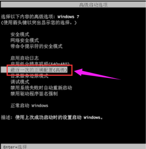

1、首先尝试启动进入安全模式菜单(开机后快速间断的敲击F8热键),随后选择“最后正确的配置”以启动。

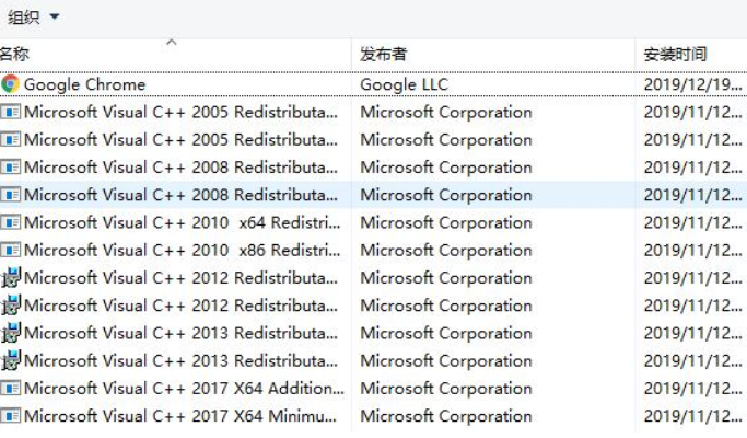

2、若上述操作无效,可再次进入安全模式菜单,启动“安全模式”,然后以安全模式卸载新安装的程序,补丁程序和驱动程序。

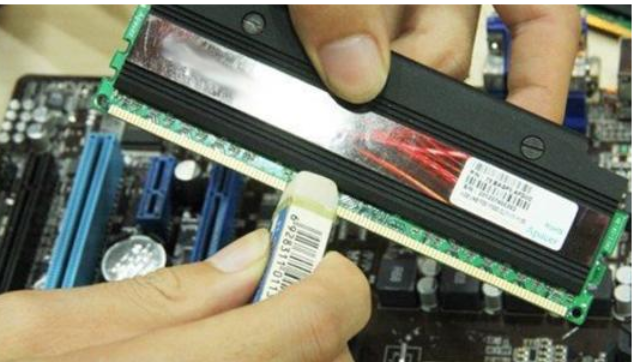

3、打开主机拔插内存条,用橡皮擦擦内存条上的金手指,随后牢固地插入内存条或更换内存插槽。

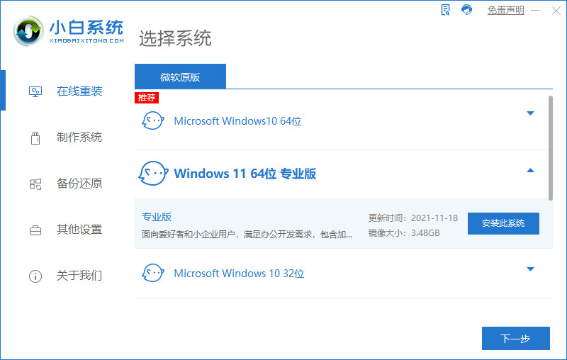

4、如以上都没有解决问题,可尝试重装系统。
