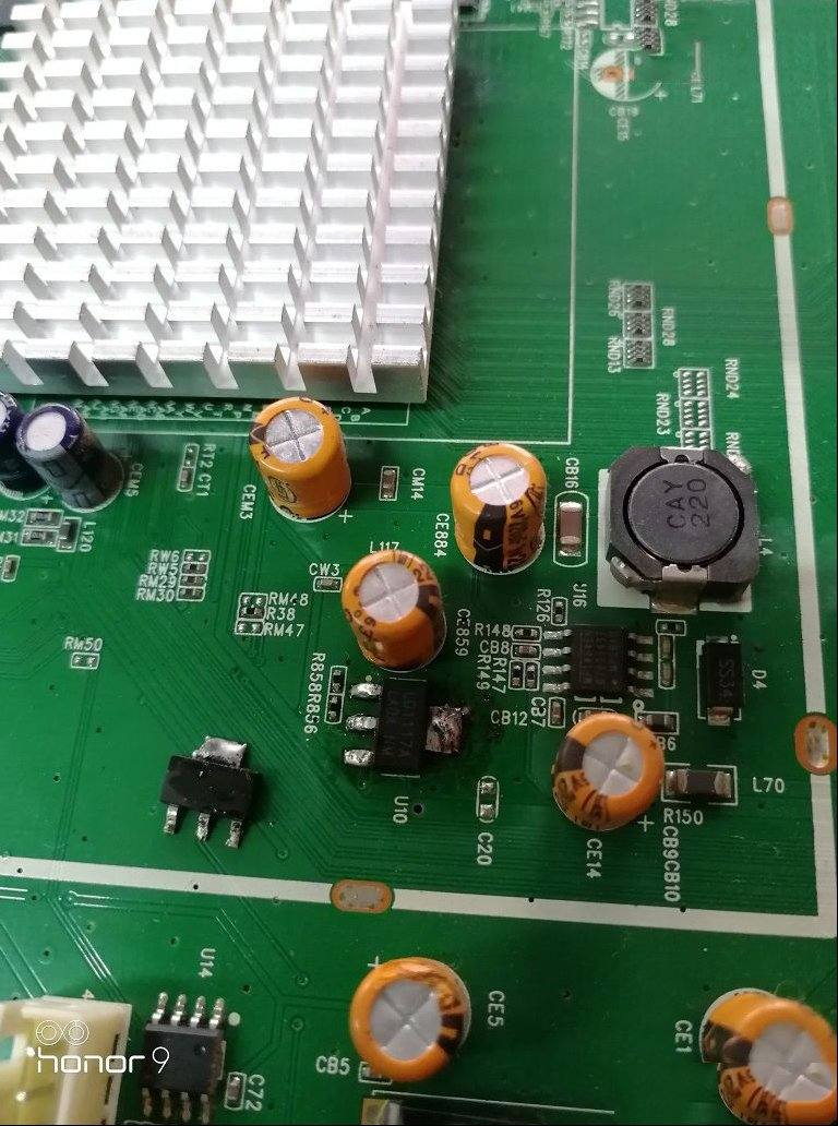

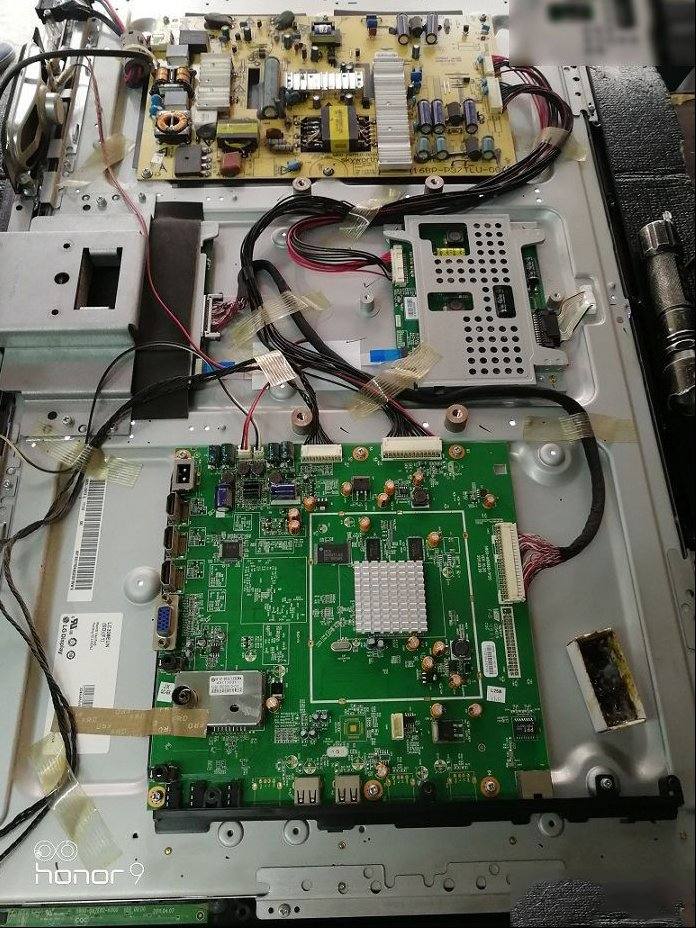

摘要: 收到同行送来的故障机壹台创维32E82RD液晶,故障表现是通电绿灯亮,但是不开机,这已经是第三台这样的故障机器,修起来也轻车熟路了,直接测主板1.2V只1.0V,在料板拆一个换上去之后故障修复。具体如下图所示。 ...
