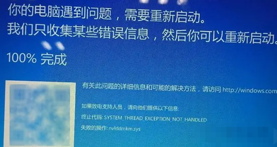

答:电脑蓝屏现象是为了保护电脑的文件和数据,从而强制出现的屏幕图像。具体的原因如下:
1、电脑使用过度,温度过高
过度使用电脑会导致电脑硬件发生损坏,系统超载,内部运算过多, cpu温度急剧升高,会发生系统错误。建议更换散热系统,更新“小风扇”设备,并合理使用电脑。
2、内存条灰尘积压,或硬盘损坏
内存条长时间不清理会出现灰尘堆杂,影响系统运行,这时需要将内存条清理后重新插入主机,确认是内存条问题更换即可。还有一种情况是硬盘损坏,需要进行格式化分区,若分区失败,需要更换硬盘。
3、电脑遭受病毒入侵,造成系统文件错误
病毒木马会入侵电脑系统,造成系统文件错误,严重的会导致系统崩溃资源耗尽。可以先采用重启电脑的方法杀毒,如果病毒顽劣,需要专业的维修人员指导重新安装系统。
4、显卡驱动程序错误
需要重启电脑按 F8 进入安全模式,然后把显卡驱动卸载,重新安装和电脑系统适配的驱动。
