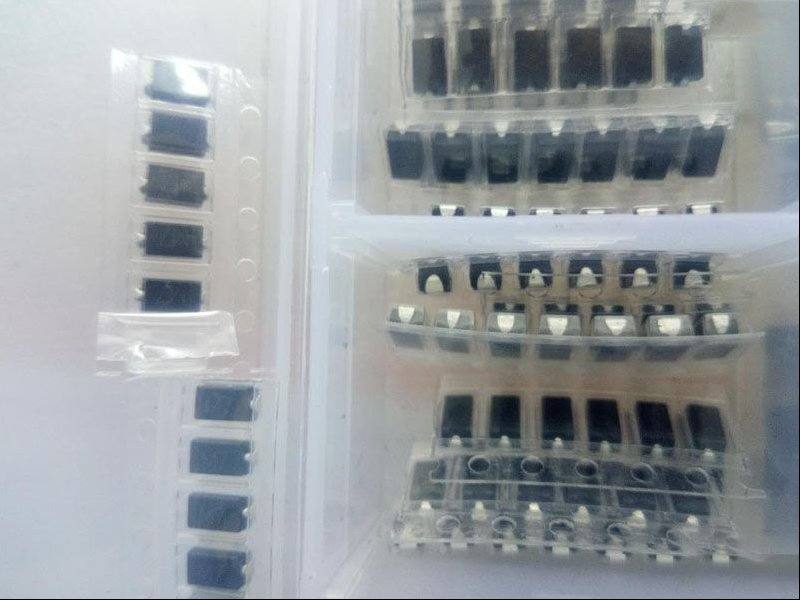

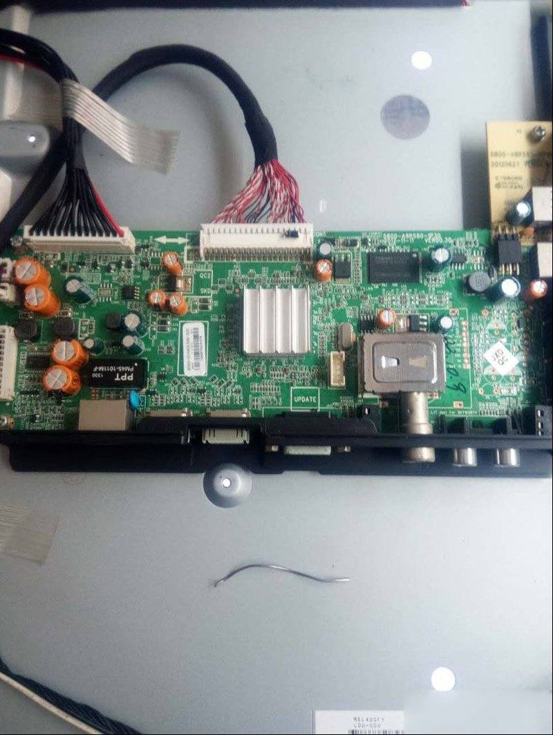

    收到同行送来的故障机壹台创维42E500E液晶电视,故障表现为亮绿灯不开机,8R55 5800-A8R580-1P30机芯。也就是大家常说的通病故障,一般师傅都不会说的。开盖一看的到那两个黑色无名压降二极管心里就有底的了,感觉就想上海人说的出门捡皮夹子的感觉。5V 经D602压降到4.2V再经D603压降3.3V实测变0.2v了果断拆下D602,元件盒里抓了个M7换上就好。
