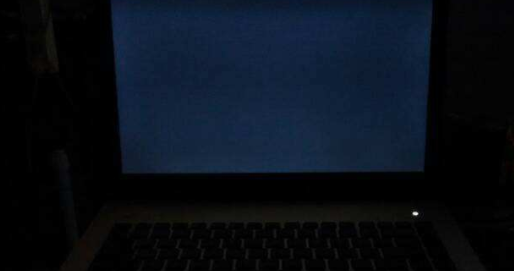

方法三:屏幕黑屏
电源指示灯正常亮起,但屏幕黑屏没有亮起的话,有条件的小伙伴可以外接另外的屏幕看看显卡输出是否正常,如果外接屏幕可以正常显示,则说明我们电脑的屏幕或排线出现了问题,如果外接外接屏幕也没有接收到信号,则可能是显卡或是其他硬件出了故障问题。
