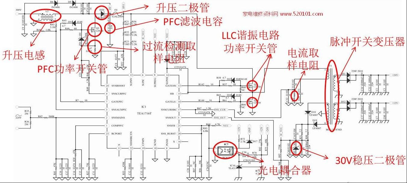

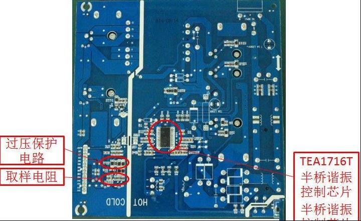

    创维电源板5800-P42EXL-0210(168P-P42EXL-01/02)是一款用作于酷开系列液晶电视中的电源板,例如酷开49K1Y、55K1Y等机型中,其实物图如下图所示。

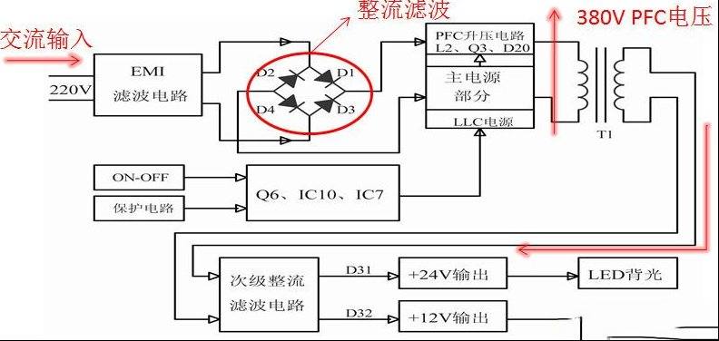

  一、168P-P42EXL-01电源板系统电路图

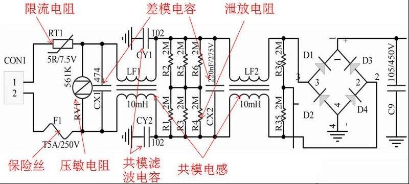

  二、168P-P42EXL-01电源板EMI滤波电路
