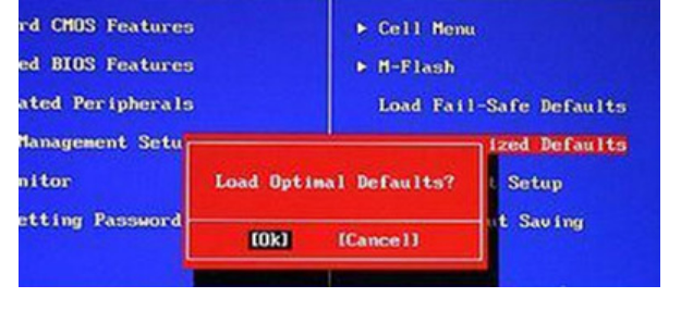

方法一:进入BIOS程序界面设置
1、开机,然后按F2进入BIOS程序界面(有些电脑不同进入BIOS的按键也不同);
2、在BIOS界面中,找到”Load Optimized Defaults“项并选择;
3、在弹出的窗口中选择OK,最后按下回车键等待安装流程即可实现恢复电脑出厂设置。

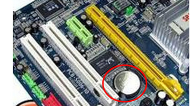

方法二:将电脑主板上的纽扣电池拆下
1、将电脑主板上的纽扣电池拆下,并保持15秒以上,最后把它安装回去,就可以BIOS信息,恢复出厂设置。
