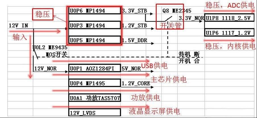

  四、8A16机芯供电系统结构

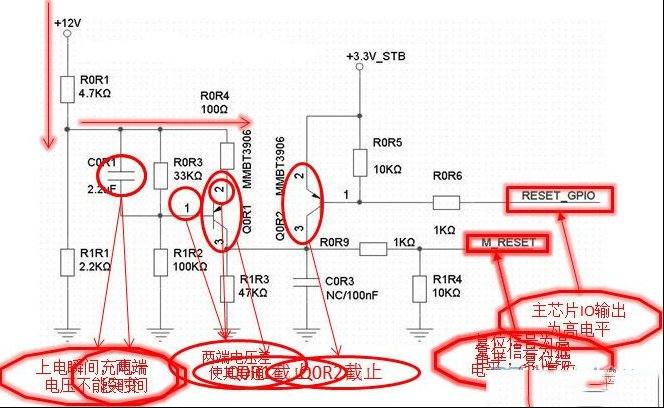

  五、8A16机芯的复位电路

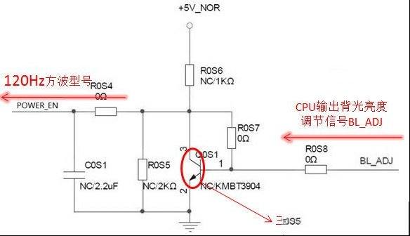

  六、8A16机芯背光亮度控制电路

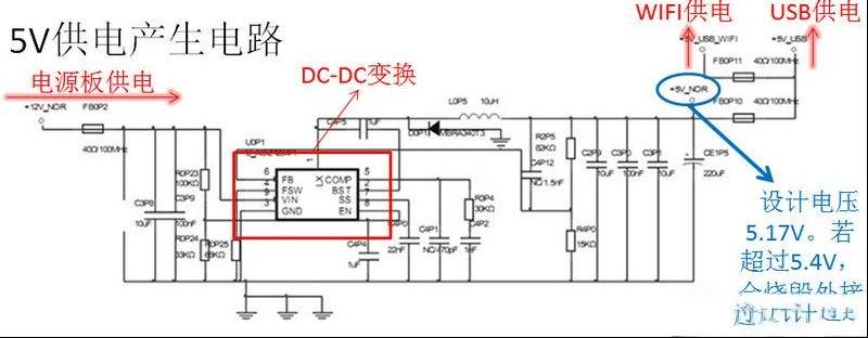

  七、8A16机芯的5V供电产生电路

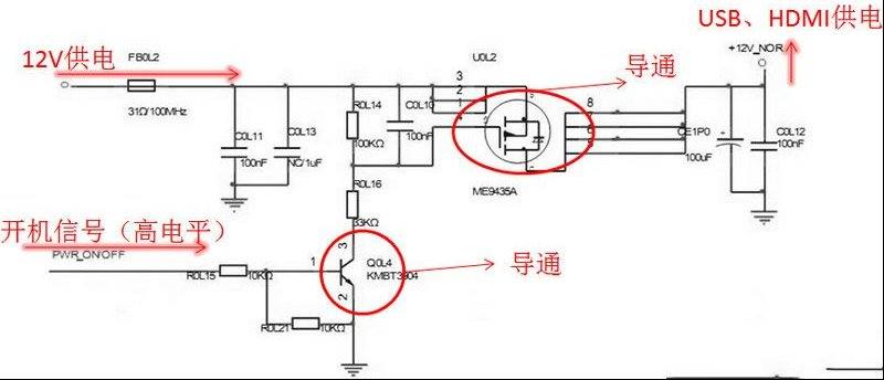

  八、8A16机芯的12V使能控制电路

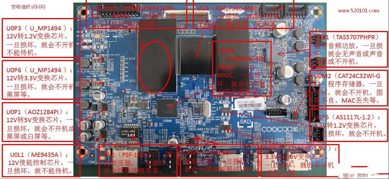

  十一、8A16机芯维修图解
