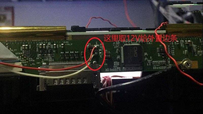

    前一段时间收到同行送来的故障机壹台客户家的创维39E350E电视,故障是开机屏幕闪下立即黑屏,刚开始维修时胸有成竹,断定绝对是灯条问题,网上下单,隔天到货,安装完毕灯条测试正常。但是万万没想到安装前框是用力过猛听见“挞”一声响,心中万念俱灰。玻璃磕了一角,赶紧试机看看吧,灰屏了。心情跌倒谷底,这笔生意搞不好泡汤了,心情久久不能平静。

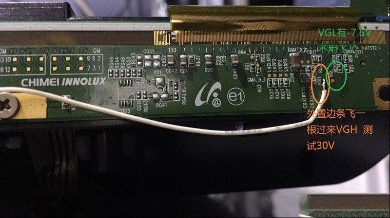

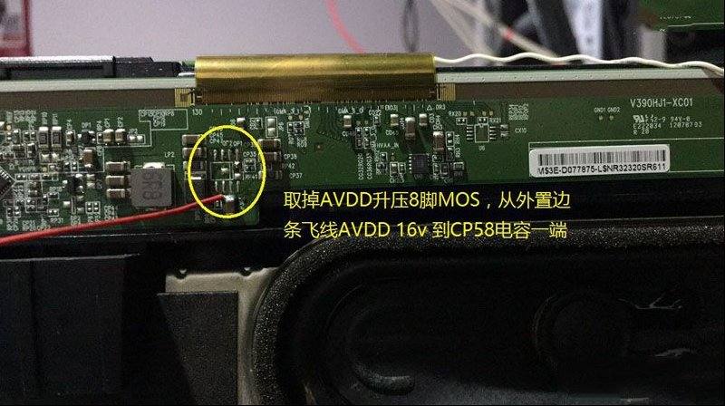

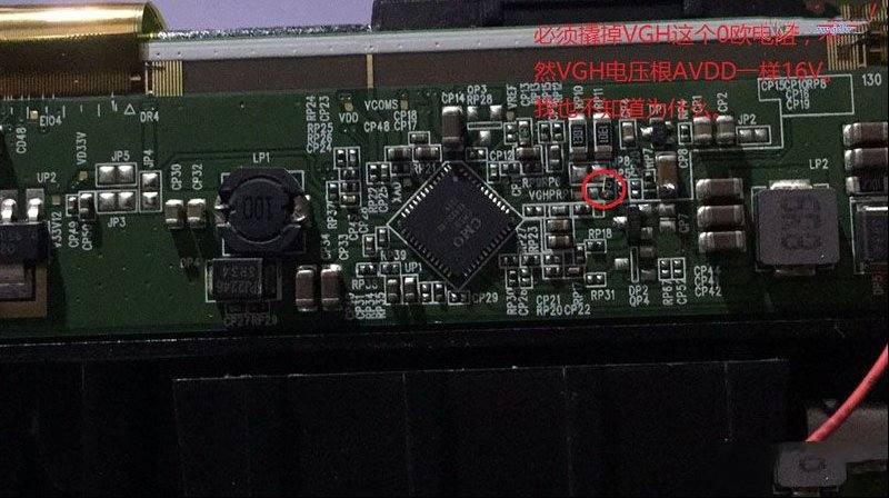

        最后还是静下心来,看看能不能挽救一下;测屏供电12V正常。有3.3V。其它电压全无。无意间我强行拔掉屏线,快速接入时,屏幕居然显示了一下。想了想,要不找个碎屏边条移植AVDD,VGH,VGL来试试,反正也是报废屏了,死马当活马医,没想到移植后(需要断开原机VGH、AVDD供电部分)果然成功了,机器修复。
