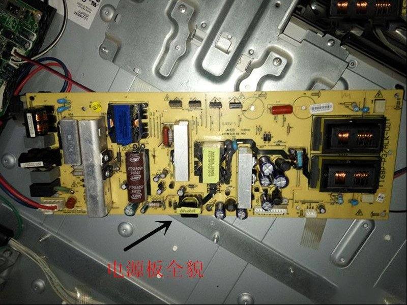

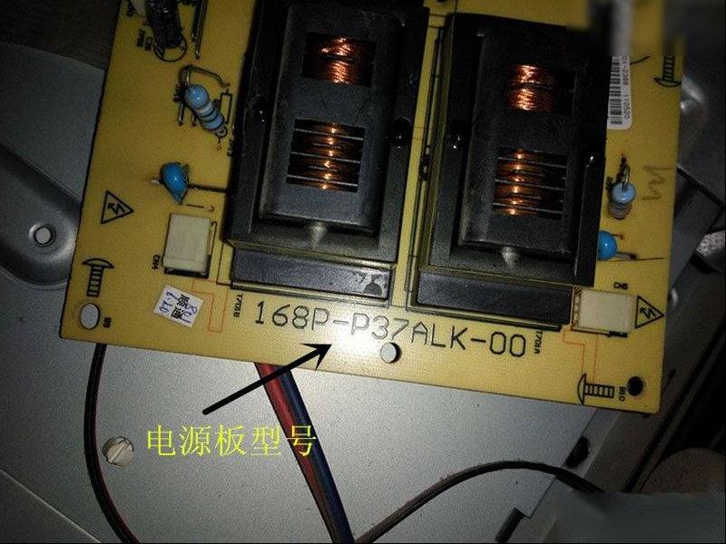

摘要: 收到同行送来的故障机壹台创维37K08RD液晶电视,故障表现为不通电。拆盖检查是保险F1(5A 250V)和Q1(FMA08N60GX)炸了,换上F1(3.15A 250V)保险和Q1(FQPF20N60),在输出端CN2 9脚有5V STB电压。把5V STB电压直接与ON/O ...
    收到同行送来的故障机壹台创维37K08RD液晶电视,故障表现为不通电。拆盖检查是保险F1(5A 250V)和Q1(FMA08N60GX)炸了,换上F1(3.15A  250V)保险和Q1(FQPF20N60),在输出端CN2 9脚有5V STB电压。把5V STB电压直接与ON/OFF短接,5V STB电压被拉到2V左右,12V、24V没有输出。

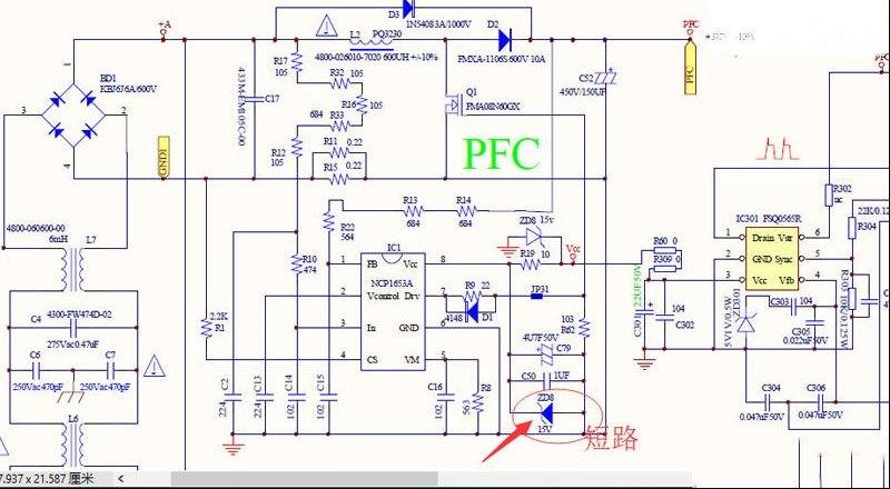

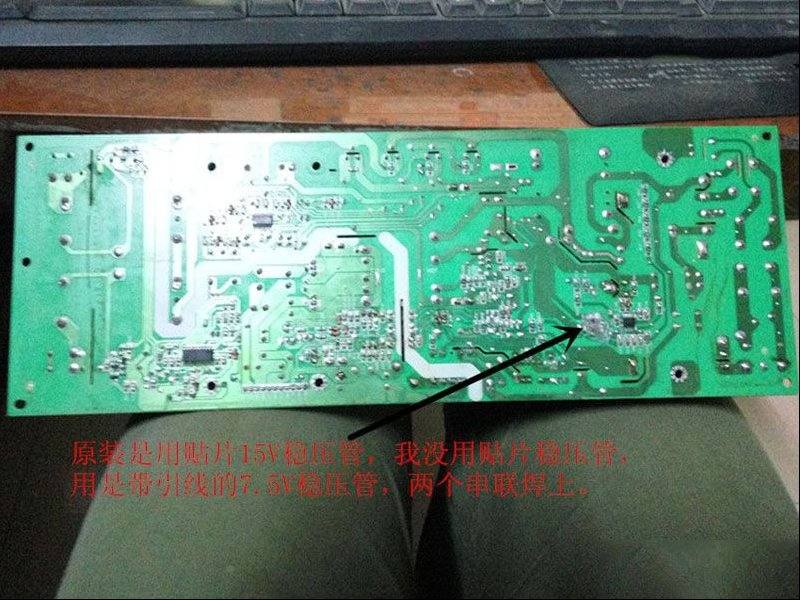

         刚开以为5V稳压电路不好带不起负载,拆下光偶PC4(PC817B)和IC8(TL431)检测,发现都是好。一时陷入困境,以为是IC5(STR-A6259H)性能不良引起,身边没有这个型号的集成块,先把外围检测一遍,在测IC5 5脚有电压约在0-2V左右波动。用手机查找STR-A6259H集成块引脚电压(如下图)对比,沿着IC5 5脚这路检测,在测到ZD8 15V稳压管时发现两边导通。当时没此电路板图纸,不知道稳压管稳压电压多少V,用手机找图纸都打不开(手机差)。        开电脑找到图纸,并对着电路板查找,发现是15V稳压管,找零件我只有7.5V稳压管,用两个串起15V。换上测输出12V、24V输出都正常了。
         对着图纸分析原因:插上电源插头CN1,220V通过干扰电路到整流桥堆BD1整流,并通过C17滤波形成300V电压,300V通过D33(IN4007)到T2变压器P1、P2绕组再到STR-A6259H  8、7脚,STR-A6259H有电控制T2起振,T2次级通过D4(1N5822)再到L3输出5VSTB电压,当把5V STB电压直接与ON/OFF短接后,5VTB电压通过R81到Q5(2SC1815)控制光偶PC7A导通。T2变压器反馈绕组D1通过D13整流输出电压,一路到STR-A6259H 5脚维持STR-A6259H的起振,一路通过R57再到光偶PC7B(光偶PC7A另一半),控制Q8(2SC2655)导通形成VCC电压。VCC一路通过R19到IC1(NCP1653A)8脚,一路通过R60、R309到IC301 3脚。由于稳压管ZD8短路,把VCC电压拉到0V,VCC通过Q8把T2反馈绕组D1通过D13整流输出电压拉0V,这样导致STR-A6259H 5脚电源也就是0V,STR-A6259H就不能控制T2变压器起振,这样5VSTB电压没有了。光偶PC7A不导通,光偶PC7B(光偶PC7A另一半)也就不导通, Q8(2SC2655)也就不导通,就没形成VCC电压。
        按上述分析周而复始STR-A6259H控制T2起振停振。所以测得STR-A6259H 5脚电压在0-2V波动。当断开5VSTBG与ON/OFF连接,光偶PC7A不导通,光偶PC7B(光偶PC7A另一半)也就不导通, Q8(2SC2655)也就不导通,就没形成VCC电压,STR-A6259H 5脚有电压 ,T2起振有稳定5VSTB电压输出。
