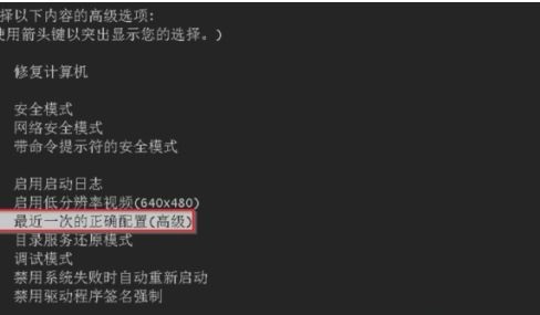

1、首先在一开机的时候就按下键盘上的F8,然后按回车进安全模式,在高级启动选项中选择“最近一次的正确配置”按回车键试一下。

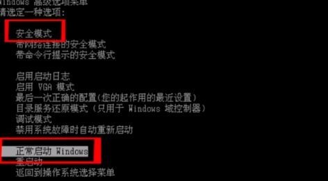

2、如果不行,进“安全模式”选择“正常启动”按回车键,到桌面后全盘杀毒。

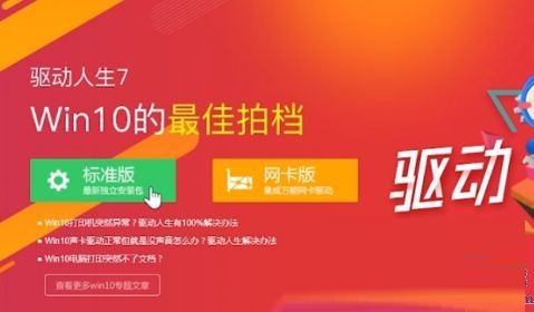

4、如果这样还不可以,那么打开浏览器,下载“驱动人生”,升级显卡驱动。

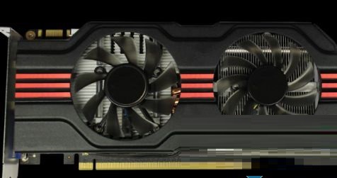

5、或者拔下显卡和内存条,用橡皮擦擦,再用毛刷清理插槽灰尘和风扇,更换内存插槽等。
