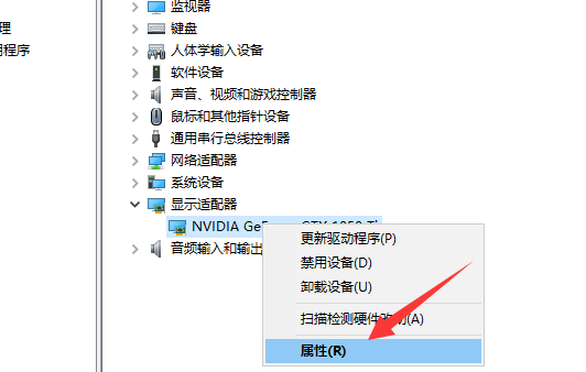

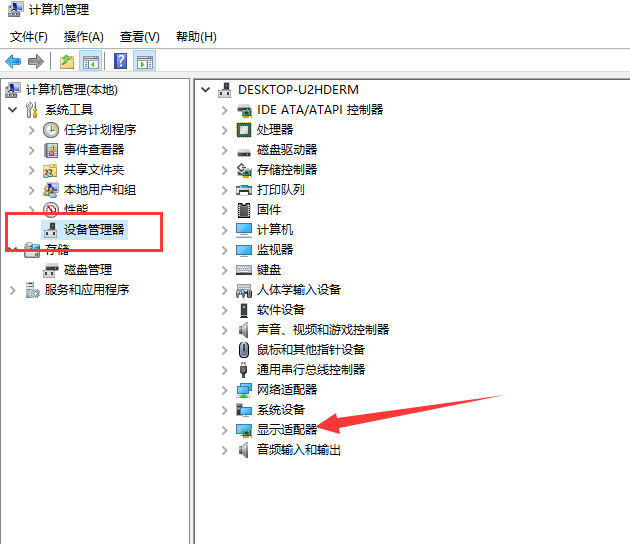

  1、右击此电脑图标,选择管理。打开计算机管理窗口,选择设备管理器,右侧找到并展开显示适配器。
  2、如果未安装显卡驱动就会出现黄色感叹号,右击显卡名称,选择属性。

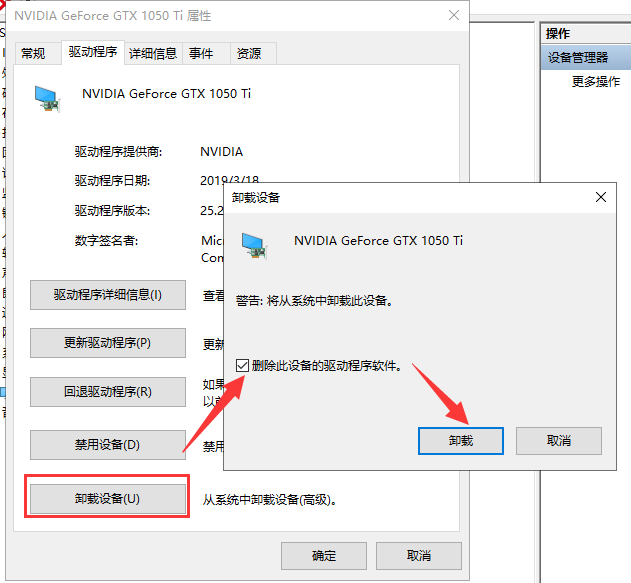

  3、点击下方的卸载设备,勾选删除此设备的驱动程序软件复选框,点击卸载即可。

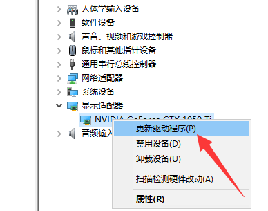

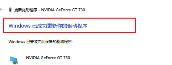

  4、然后重新更新显卡驱动程序。

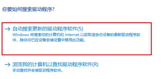

  5、选择自动搜索,如果有显卡驱动光盘的话最好选择浏览查找驱动。
  6、等待安装驱动就可以啦。

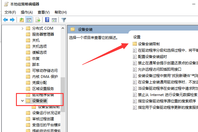

  方法二:安装老版本显卡驱动,修改组策略

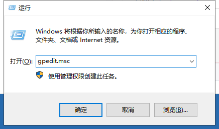

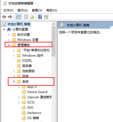

  1、到显卡官网上下载安装老版本的显卡驱动,然后win+R快捷键打开运行对话框,输入gpedit.msc命令,回车。
  2、打开组策略编辑器,依次展开计算机配置>>管理模板>>系统。
  3、系统文件下找到设备安装,右侧双击展开设备安装限制。
  4、双击最下方的
