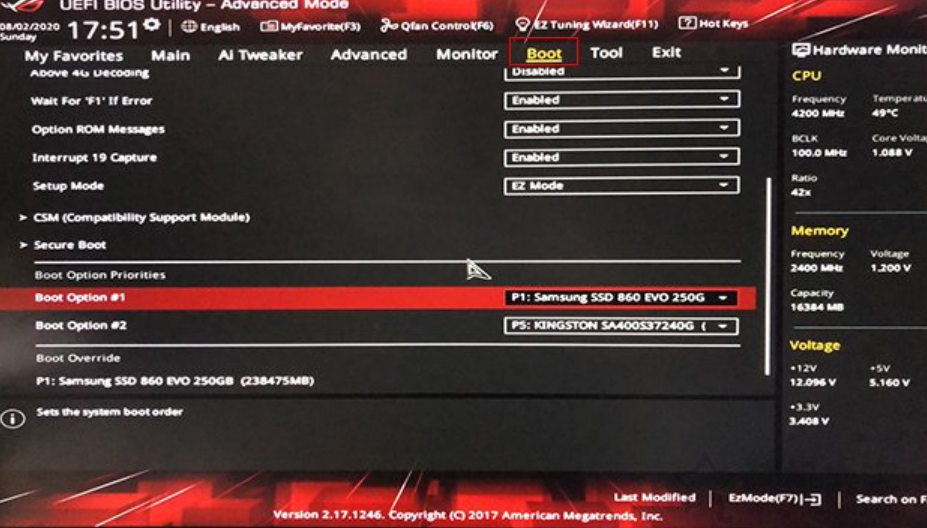

1、硬盘启动顺序需要进入到电脑主板BIOS中设置,不同的电脑品牌的BIOS有不同,这里以华硕笔记本为例。电脑开机后一直按DEL键进入BIOS中,然后需要进入“Advanced Mode”高级模式,也可以按F7快捷键进入高级模式。

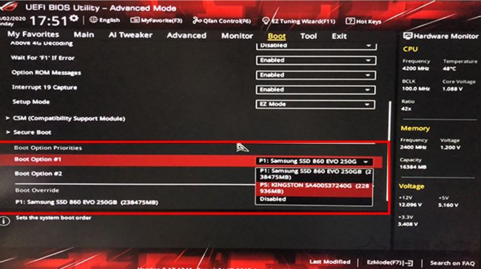

2、来到Boot(启动)选项卡,点击Boot Option Priorites,然后选择下面的Boot Option #1就是第一启动项,按下回车键可以选择硬盘以及设备。

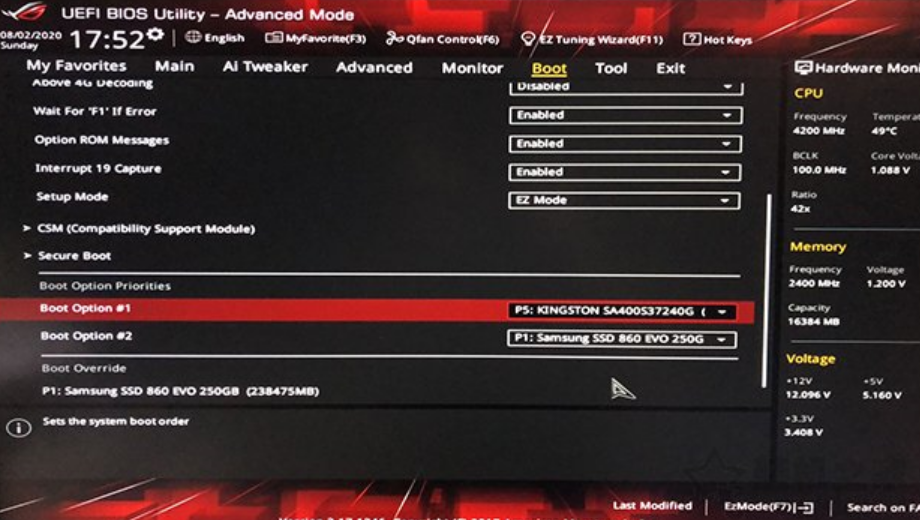

3、选择主硬盘,也就是安装系统的那个硬盘,设置为第一启动项。如果电脑上有一个固态硬盘,一个机械硬盘,那么一般都是固态硬盘是主硬盘。如果电脑是UEFI模式启动+GPT格式硬盘,请选择windows boot manager开头的设置为第一启动项。
4、更改好第一启动项的硬盘。

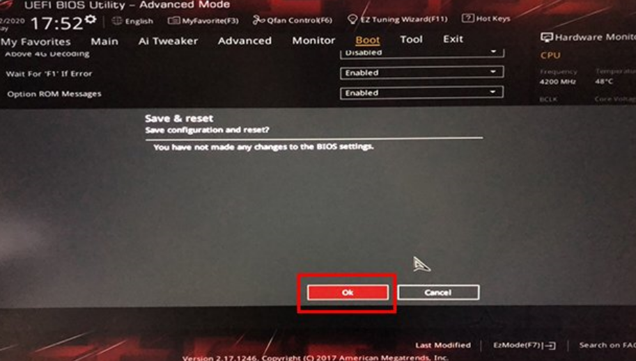

5、然后需要保存bios设置,按下F10键保存bios设置。

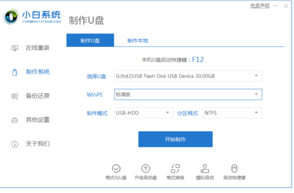

如果是电脑系统出现故障,我们可以通过u盘重装系统的方法解决。
