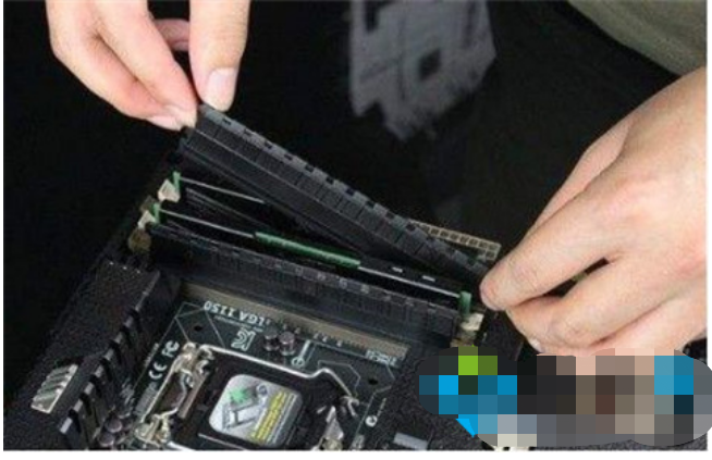

2、电脑内存条接触不良/坏了
主机里面的内存条容易出现接触不良的状态,会导致电脑启动不了,主机发出“滴滴滴”的声音。
怎么修理:拔掉内存条,使用橡皮擦擦拭金手指的位置(金属位置),再重新插上内存卡槽,或者换个插口。若都无效的话则需确认内存条是否损坏。

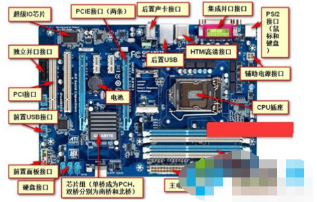

3、电脑主板烧坏
机箱内部高温容易导致硬件损坏的情况,很多朋友喜欢长时间使用电脑或者一直不关机,时间长了就容易导致主板出现烧坏的情况。
怎么修理:建议到电脑店去进一步深入检查,维修或更换主板。

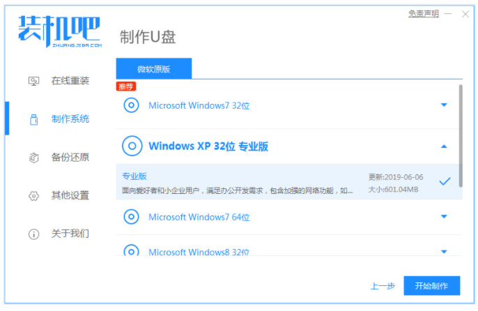

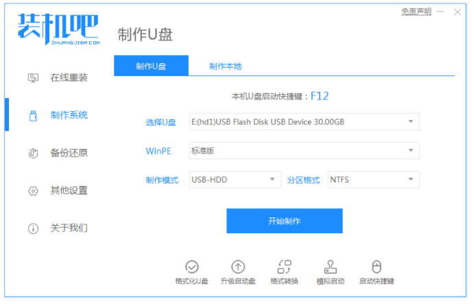

1、u盘怎么重装系统?要先在收到其他维修同行的一台可用的电脑上下载安装家电维修技术论坛一键重装系统工具并打开,插入空白u盘到电脑接口,选择u盘重装系统模式,并点击开始制作。
2、选择需要安装的win7系统,并点击开始制作u盘启动盘。

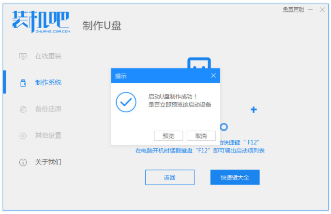

3、装机软件制作u盘启动盘成功后,这时可先预览需要安装的电脑主板的启动热键,再拔除u盘退出。

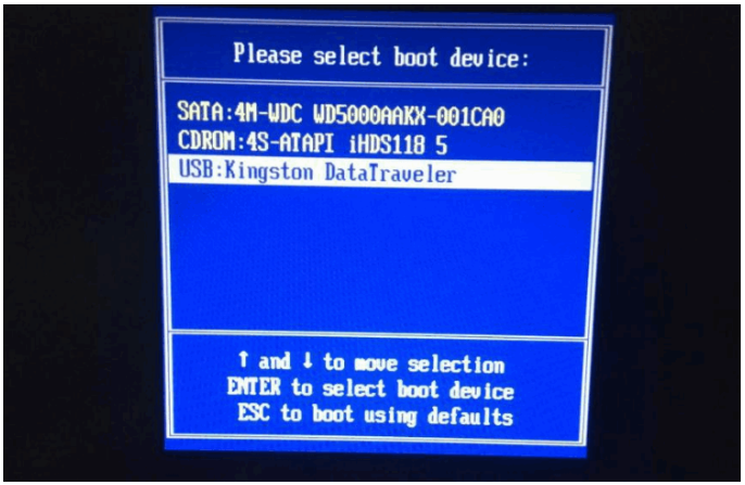

4、插入启动盘进电脑接口中,开机不断按启动热键进启动界面,选择u盘启动项回车确定进入到pe选择界面,选择第一项pe系统按回车进入即可。

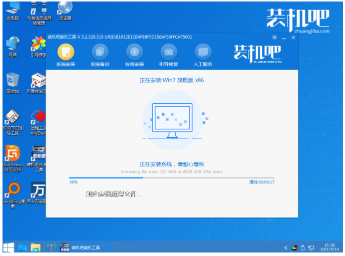

5、在pe系统桌面上点击打开家电维修技术论坛装机工具,选择win7系统点击安装到系统盘c盘,点击开始安装就可以了。
