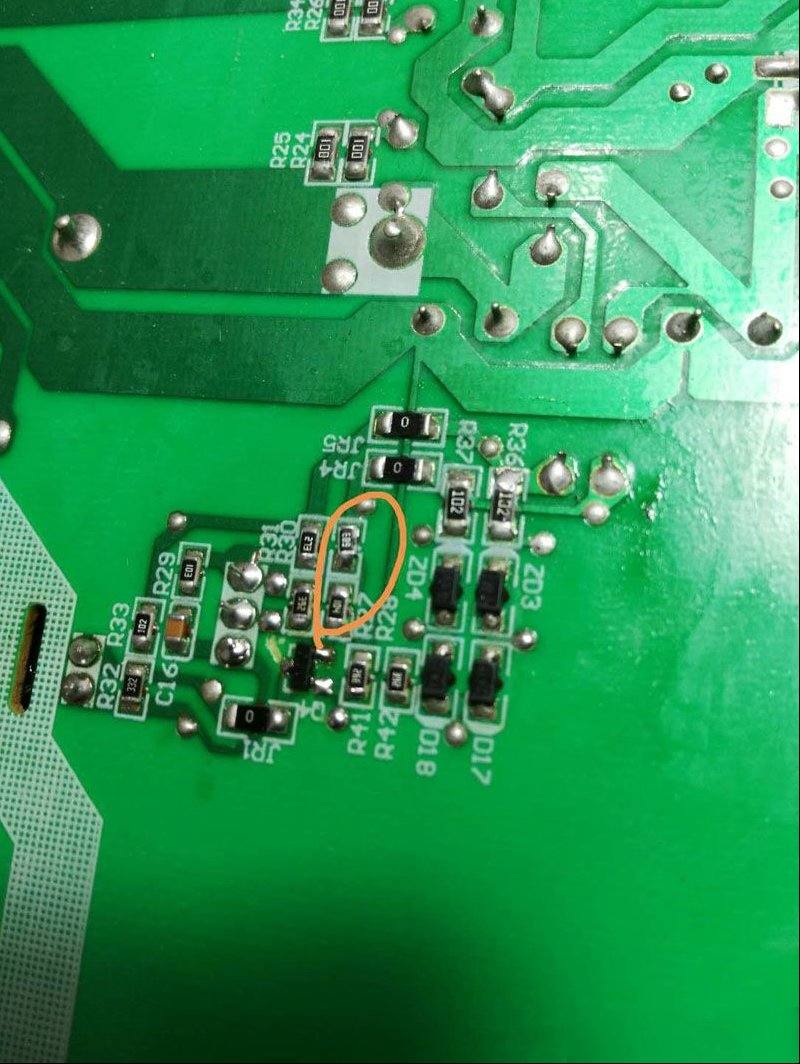

    收到同行送来的故障机壹台创维液晶电视32E360E液晶电视,故障表现为指示灯亮,不开机。拆机检测电源板,这款机子电源板输出12V 以及24V 这两路电压,待机时分别为13.5V 与26v 按键开机后指示灯熄灭26V电压不变,而12v电压为0v,随后26V电压也慢慢变小,明显是电源板故障(带负载能力差)

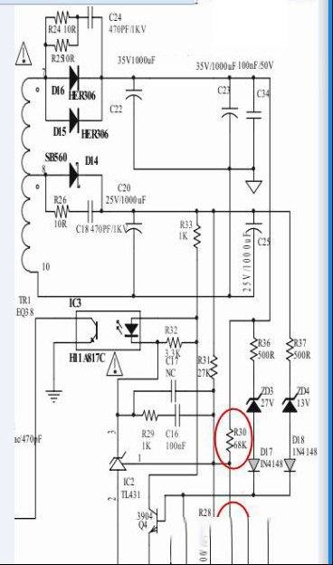

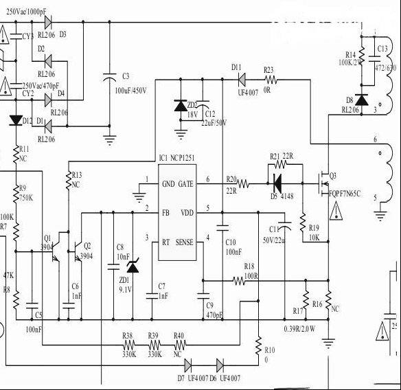

        取下电源板第一感觉就是,这个线路简洁维修应该简单。可我没想到足足修了一个下午。本次故障原因是反馈电路电阻R28 R30的电阻下面红色胶漏电,本文末尾附上电源电路图。
