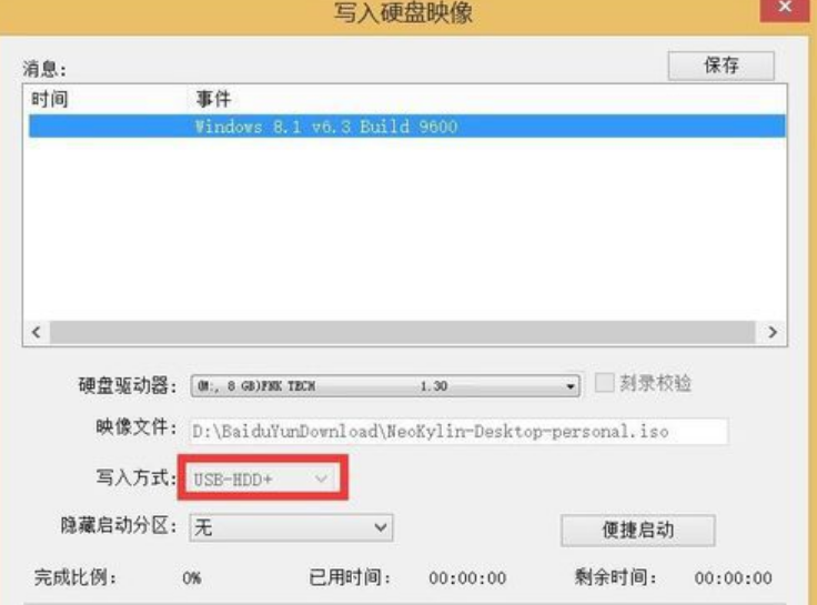

方法一:借助中标ISO软件用麒麟操作系统
1.下载麒麟操作系统的中标ISO格式文件。

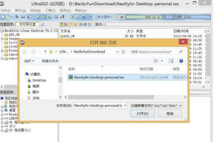

2.借助UltraISO(软蝶通)软件来运行移动u盘。选择适当的ISO格式操作系统文件。

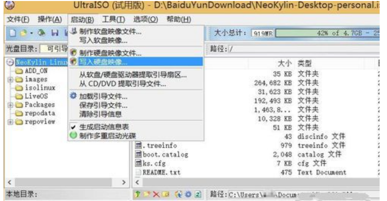

3.插进移动u盘点击“运行”-“写硬盘镜像”项目,建立一个运行移动u盘。
4.从打开的“硬盘定稿镜像”窗口中,选择“磁盘驱动器”列表中的“移动u盘”,同时将“写入方式”设置为“USB-HDD”,然后单击“写入”按钮,以建立运行移动u盘。

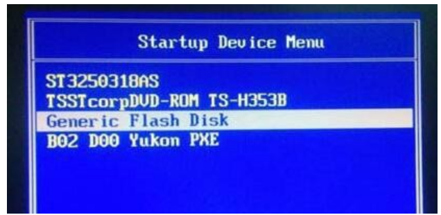

5.插入电脑USB接口,通上电源到CMOS设定界面,把“第一次运行方式”设置为“从移动的u盘运行”。

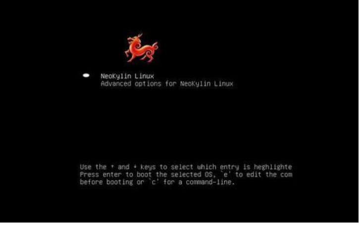

6.重新启动电脑,自动启动移动u盘引导系统。用光标选择安装系统项目。

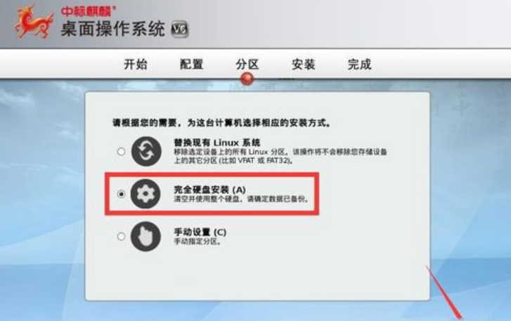

7.“分区”配置界面中,选中“硬盘完全安装”项目。

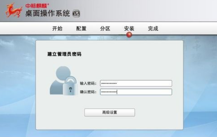

8.以下输入管理员密码。

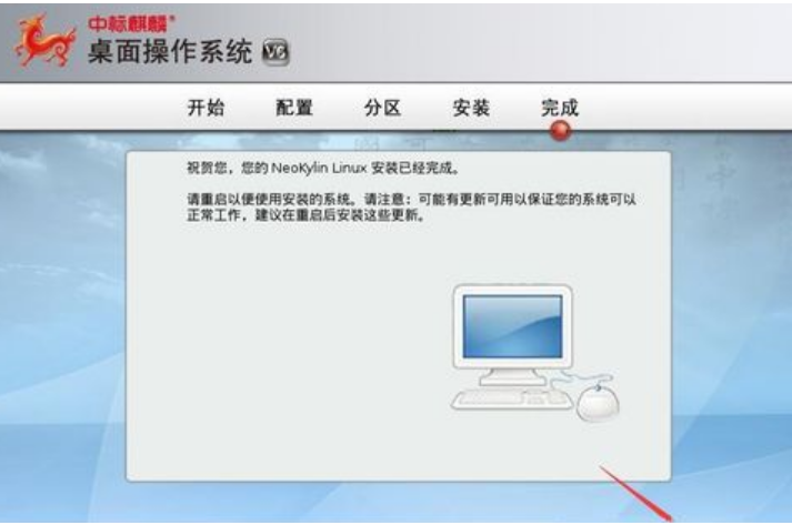

9.所有程序安装操作成功之后,请提示“重启电脑”,然后点击“重启”以重新启动计算机。

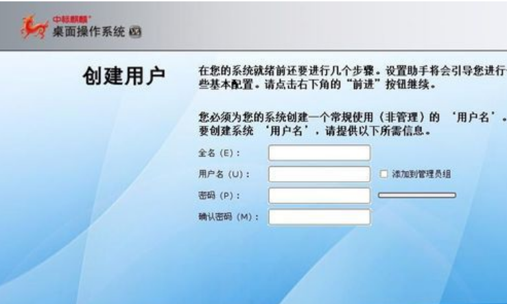

11.创建普通用户帐户,通过勾选"添加到Administrators组"可建立管理员帐户。

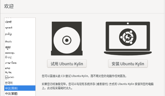

方法二:借助优麒麟软件用麒麟操作系统
1.设置系统语言,根据使用需求选择语言。选择“安装Ubuntu Kylin ”进入安装程序。(也可选择“试用 Ubuntu Kylin ”,进行试用体验后再进行安装)。

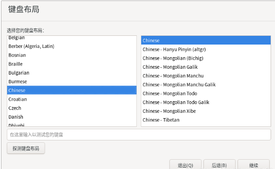

2.设置系统键盘布局。

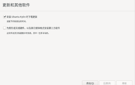

3.设置安装时更新和其他软件方式。如果已联网,并勾选“安装 Ubuntu Kylin 时下载更新”,系统安装将花费更多时间,约需要1小时。

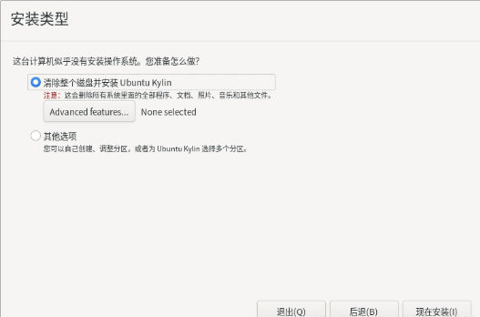

4.设置系统安装类型。如需要全盘安装,可直接选择“清除整个磁盘并安装Ubuntu Kylin ”,单击“现在安装”继续。此处会弹出磁盘格式化警告框,选择“继续”即可。

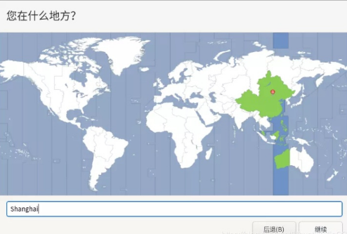

5.设置系统时区。

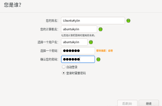

6.设置登录用户名和密码,用户名要求以小写字母开头。

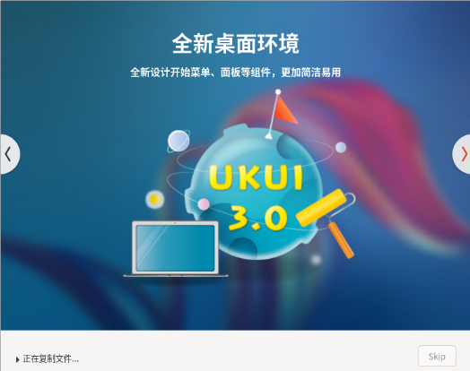

7.接下来就是约二十分钟的系统安装时间,请耐心等待。

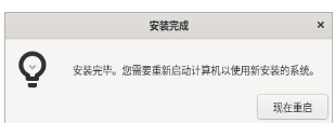

8.提示系统安装完毕后,点击“现在重启”,在关机动画界面根据提示,退出安装介质并按“Enter”键继续,重启后即可成功进入优麒麟系统。
