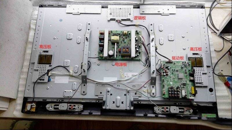

        这个电视已有九年了,出现问题也算正常,正好就当练习了,边学边练。液晶电视一次没修过,工作原理也不清楚。好在俺已有自学的习惯,于是上网恶补液晶电视相关理论知识。拆开电视后盖,几块电路板出现在眼前。

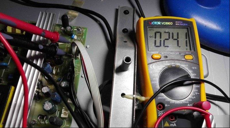

         学完理论后自己就要学着分析故障了,电视黑屏是背光灯管不亮造成的,灯管不亮不外乎以下三个原因:1、供电问题;2、高压板问题;3、灯管问题。先通电检测背光供电24V正常,因为电视是看一会儿才黑屏,所以开始背光是亮的,电压肯定也正常。

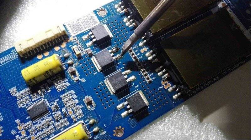

        看到供电正常,觉得有可能是高压板的问题。于是拆下高压板检查了一遍,没有烧黄的痕迹。心想可能是MOS管或逆变器虚焊造成的吧,于是加焊MOS管和逆变器,但是通电测试故障依旧。

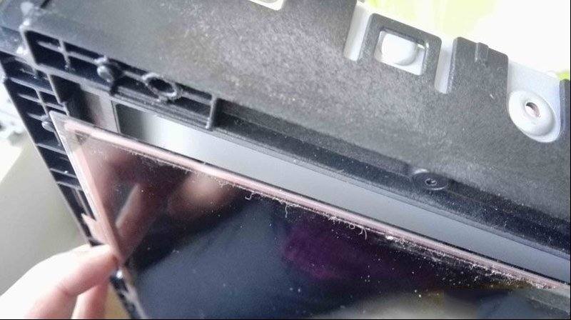

         难道灯管老化了,于是想拆开看看,但是当我把屏幕金属边框拆下,看到那么薄的玻璃液晶屏时,不禁胆怯了,自己从来没弄过,这么大的屏又没有开屏工具,弄裂了得不偿失,于是又装了回去。

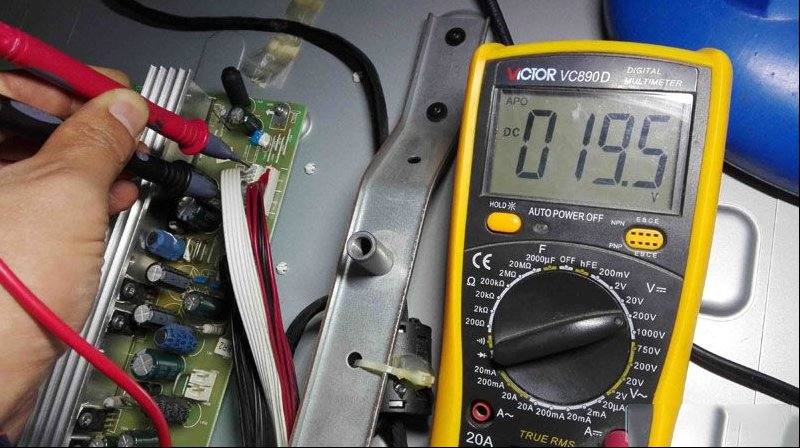

      继续通电测试,想看看背光不亮时电压是否正常。看了一会儿,背光不亮了,检测24V供电,变成了19.5V。我把供电排线拔掉再次测试,还是19V多。空载电压仍然低,说明电压变低不是灯管和高压板引起的,那问题应该还在电源板。

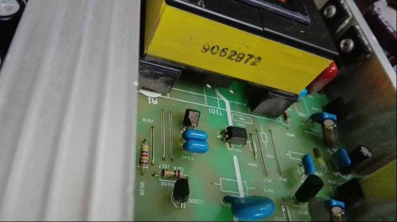

     于是仔细检查了一遍电源板,发现24V滤波磁棒电感外套有些烧焦,24V输出电路附近PCB板有些泛黄,检查发现针脚有些虚焊,于是加焊,通电测试故障依旧。然后观察发现变压器针脚也有些虚焊的嫌疑,又加焊了一遍变压器针脚,但是通电测试故障依旧。

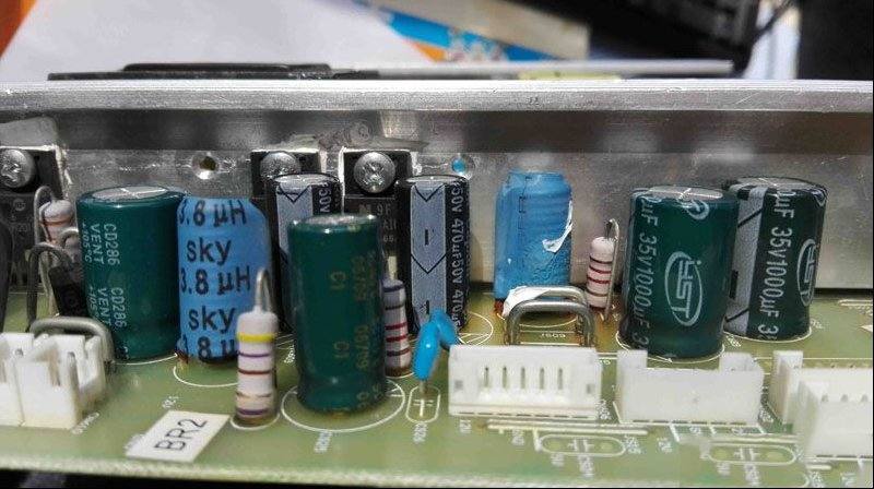

     看了一下输入输出电解电容,外观正常,拆下来测试也是正常的。不过我发现,电视黑屏后紧接着再重新开机还是黑屏,声音正常,必须等一段时间开机背光才正常。看来可能有热稳定性不好的原件,上网看到有贴片电阻漏电引起的故障,于是先检查PFC取样电阻,拆下清除红胶,测量阻值正常又装了回去。但是通电测试故障依旧。

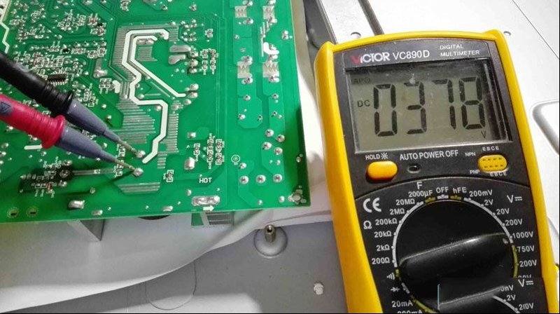

      测试背光亮时PFC电压为378V,正常范围,黑屏时PFC电压380多,说明黑屏时PFC电路正常工作。

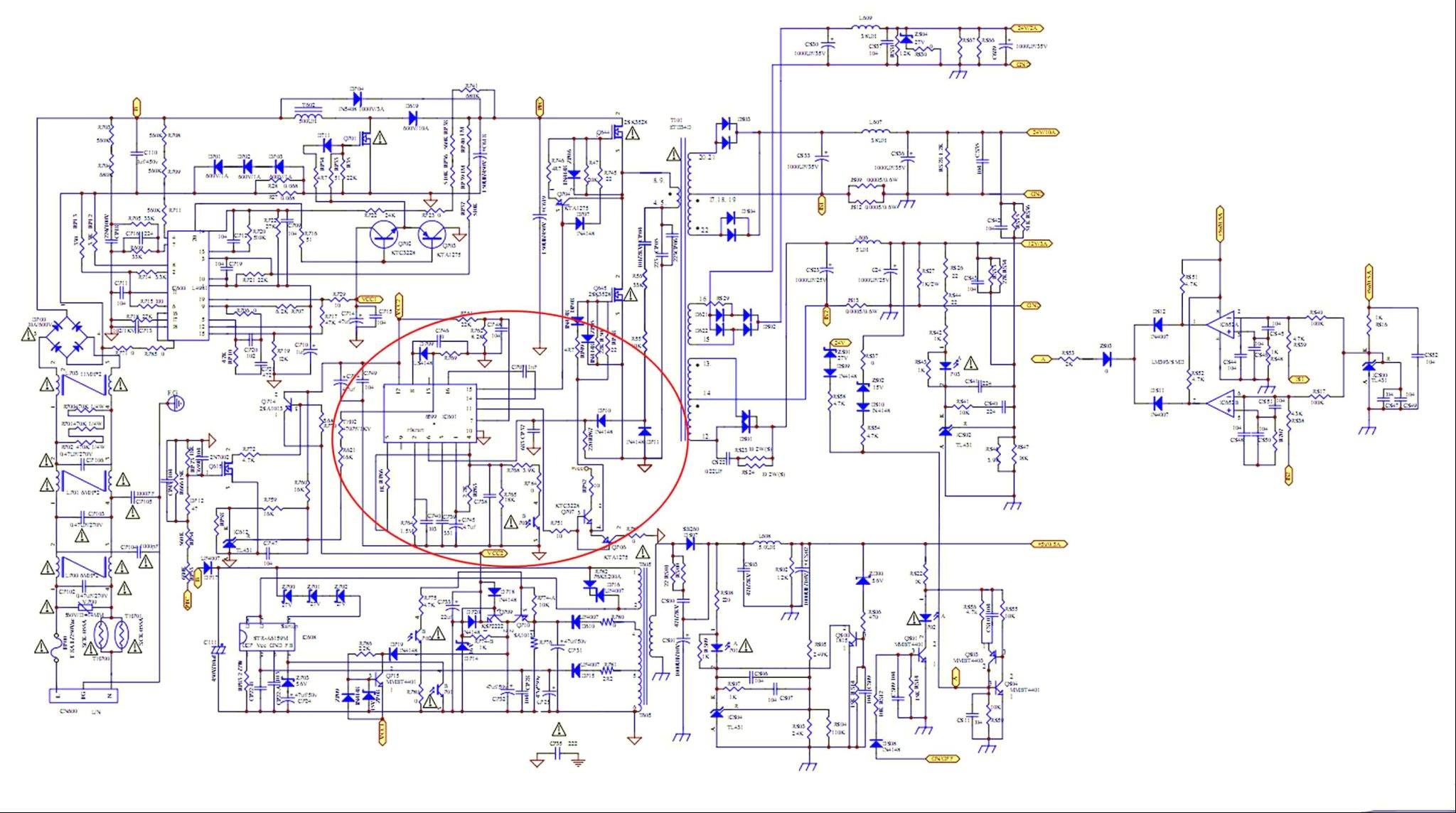

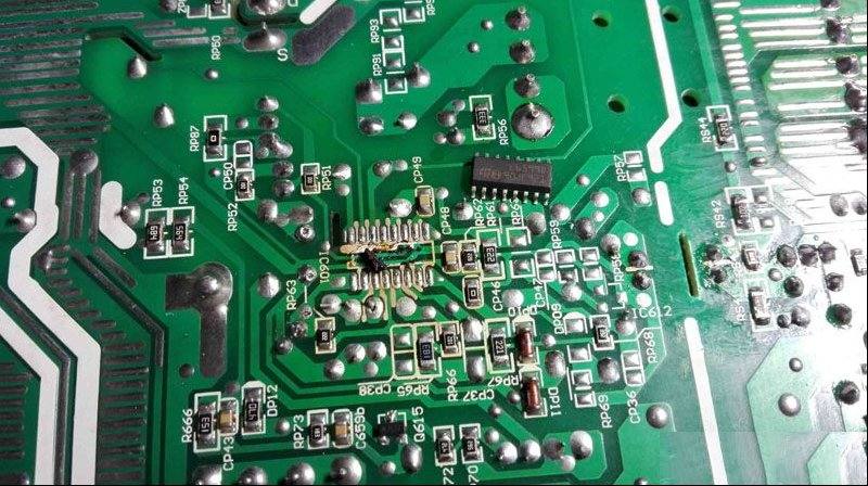

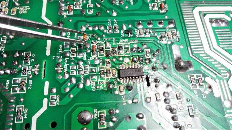

     我短接光耦34脚,测试黑屏时电压仍是19V多一些,那说明故障在前级电路。顺着电路往上检查到主电源IC芯片L6599D,把6599周围的贴片电阻检查了一遍没发现问题,贴片电容也不漏电。于是觉得可能是6599因为背胶等杂质造成工作不稳定,便用风枪拆下6599,清理下面的背胶,重新焊上去,故障依旧。

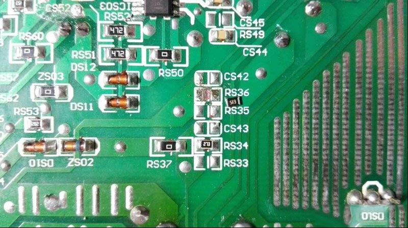

     这时,我都有些晕了,给新手出的题有点难了吧。难道6599坏了?于是想网购一块回来试试。接着又看了看6599周围的原件,还有两个贴片二极管没检查,于是想先检查完周围所有原件再买不迟,拆下二极管测量正反向压降正常,清理下面的红胶,重新焊了上去。

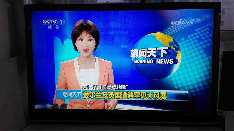

      通电测试,一小时过去了,没有黑屏;两小时过去了,没有黑屏;接着看,还是正常!

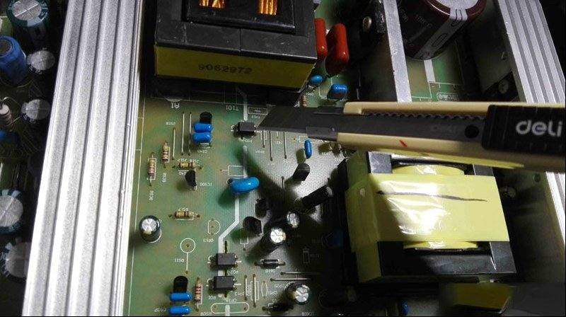

     我又用美工刀短接24V电路的那个光耦的34脚,发现短接时背光关闭,断开时背光开启,说明工作正常了。
      又试机几天,黑屏故障不再出现。至此,俺这个新手修好了创维47L05HF黑屏故障。
     最后再分析总结一下故障原因,这样才能做到知其然并且知其所以然,维修技术才能不断提高。从电路可以看出,这两个二极管是电流反馈电路原件,由于电视看一会儿后,温度升高导致二极管下面的背胶漏电,使得IC芯片L6599D第6脚LSEN电流检测信号输入的电压偏高,于是6599通过14脚脉冲输出脚调整开关管的导通与截止,造成24V输出电压降低从而带不动灯管,出现黑屏故障。
