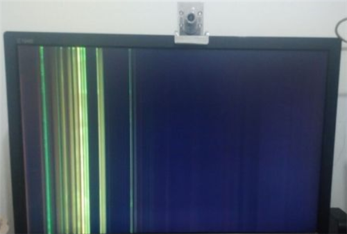

    创维电视用户吐槽最多的一点就是电视突然黑屏无法开机了,送去维修又很浪费时间,其实遇到创维电视黑屏自己也是可以尝试解决的,下载遇到电视黑屏先试试看一下几种方法。
创维电视黑屏如何解決:
1、创维电视机在观看的时候自己重启,但是重启之后就不能开机了,而且电源键的颜色一直是红色。出现这样的现象可能是电视机二次电源出现故障或者是负载电路的元器件损坏了。首先拆开电视机检查是不是元器件明显的损坏,测量一下二次电源的输出,一般电视机的二次电源就是非常的容易损坏的,只要及时的将电源更换了就可以了,元器件损坏时同样是如此。
2、创维电视机开机时第一次不能打开,但是第二次又可以开一直重复的出现这样的现象。在创维电视开不了机的时候,你可以尝试轻轻的拍打电视机,看电视机能不能亮,如果电视机可以开机,就说明电视的电线板有地方开焊了。这时我们只要将电视机的电线板重新的焊接好,创维电视开不了机的故障就排除了
总结:以上就是创维电视黑屏的解決方法,可以通过焊接电线版或者更换电视电源即可解決。
