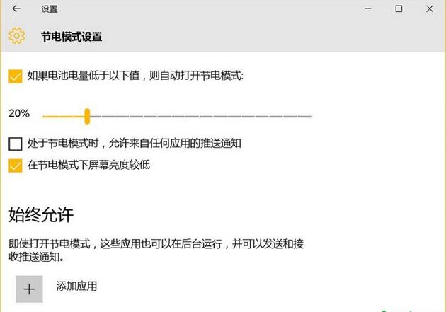

    如何你想对「节电模式」进行更为精细的控制,可以在设置(Windows + I) — 系统 — 左侧选择节电模式 —  右侧点击节电模式设置中进行手动调整。
    请手动或配置电量低于 XX% 时自动打开节电模式,它可以让我们自动获得电量优化功能。

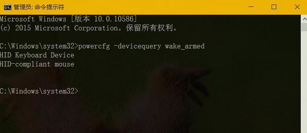

    为了应对上诉问题,我们可以使用powercfg –devicequery wake_armed命令列出当前 Windows 10  中有权唤醒计算机的应用列表,如果发现有不需要的应用可以选择将其关掉。

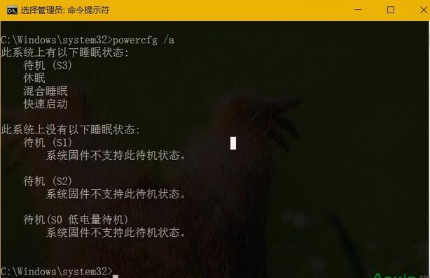

    对于 Windows 8/8.1/10 操作系统来说,并不是所有设备都支持所有睡眠状态的,这主要取决于你使用的硬件及驱动程序,还有与 Windows  的兼容性。在需要时可以使用powercfg /a命令来查看当前系统有哪些睡眠模式被支持。

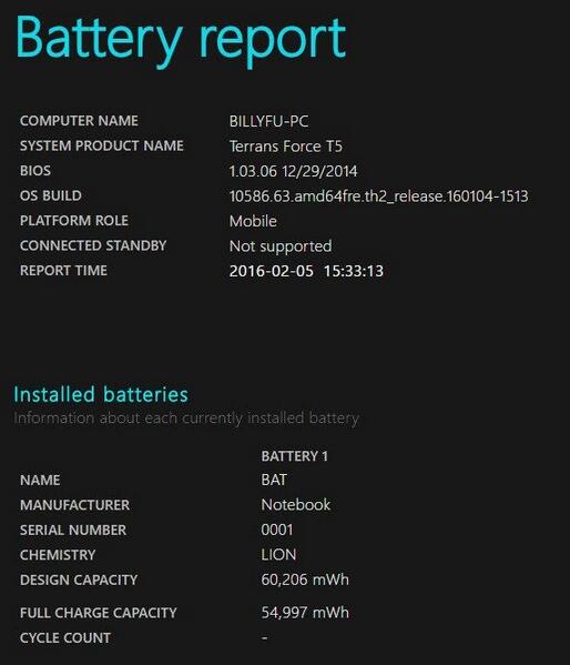

    最后介绍一个powercfg /batteryrepor参数,它可以生成电池报告,包括:最近 3  天的电池使用情况,电池的设计电量、目前电池的满电容量及电池类型等相关信息。
