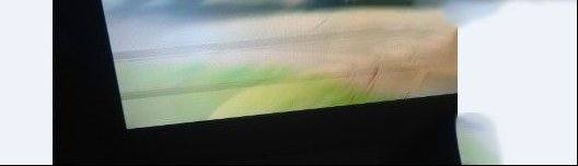

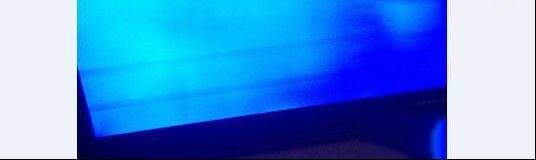

    这台创维55E70RD送修时屏亮一下黑屏,换高压板没解决问题,后来换4根灯条。由于在操作过程中失误,导致在不接任何信号的情况下开机,屏幕下面有蓝背景上2条2CM,透明带,像流星划过的痕迹,从左到右,到离右边10CM处消失,也就是说右边10CM正常 。
      后来拆开看,屏左边一玻璃芯片坏了,用手按下就正常,型号是NT39230H-2508A。好在这个屏两边都有“耳朵”,拿掉坏的一边耳朵就好。
