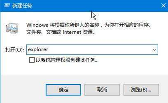

方法一:进入任务管理器调出详细信息寻找【explorer.exe】
1、按下【Ctrl+Alt+Delete】呼出任务管理器,击【任务管理器】的【详细信息】,在下面查看是否有【explorer.exe】,有的话单击右键,选择【结束任务】。
2、点击【文件】-【运行新任务】,输入:explorer.exe 点击确定即可显示桌面。

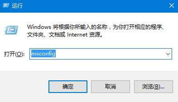

方法二:进入运行页面输入字符禁用系统设置的服务
1、按下【Win+R】组合键打开运行,输入msconfig 点击确定打开系统配置。

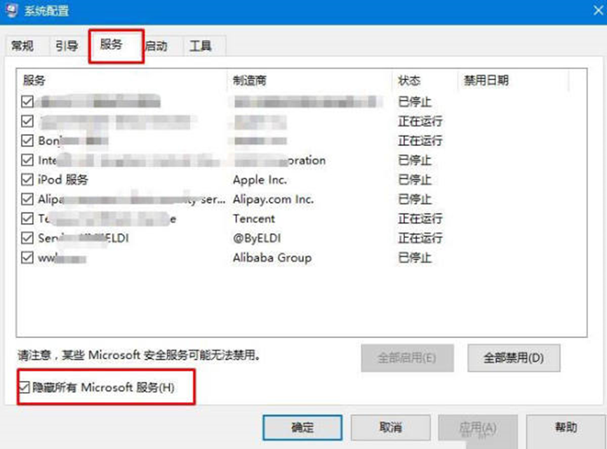

2、切换到“服务”选卡,在下面勾选“隐藏所有 Microsoft 服务” 然后点击【全部禁用】。

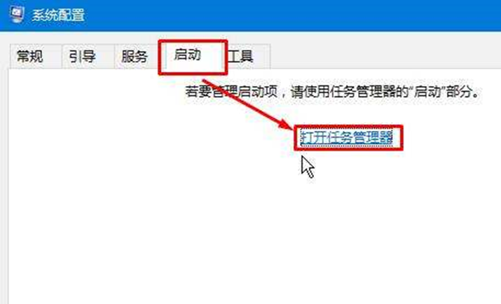

3、点击【启动】-【打开任务管理器】。
4、将所有开机启动的程序单击右键,选择【禁用】,禁用后重启电脑即可解决问题。
