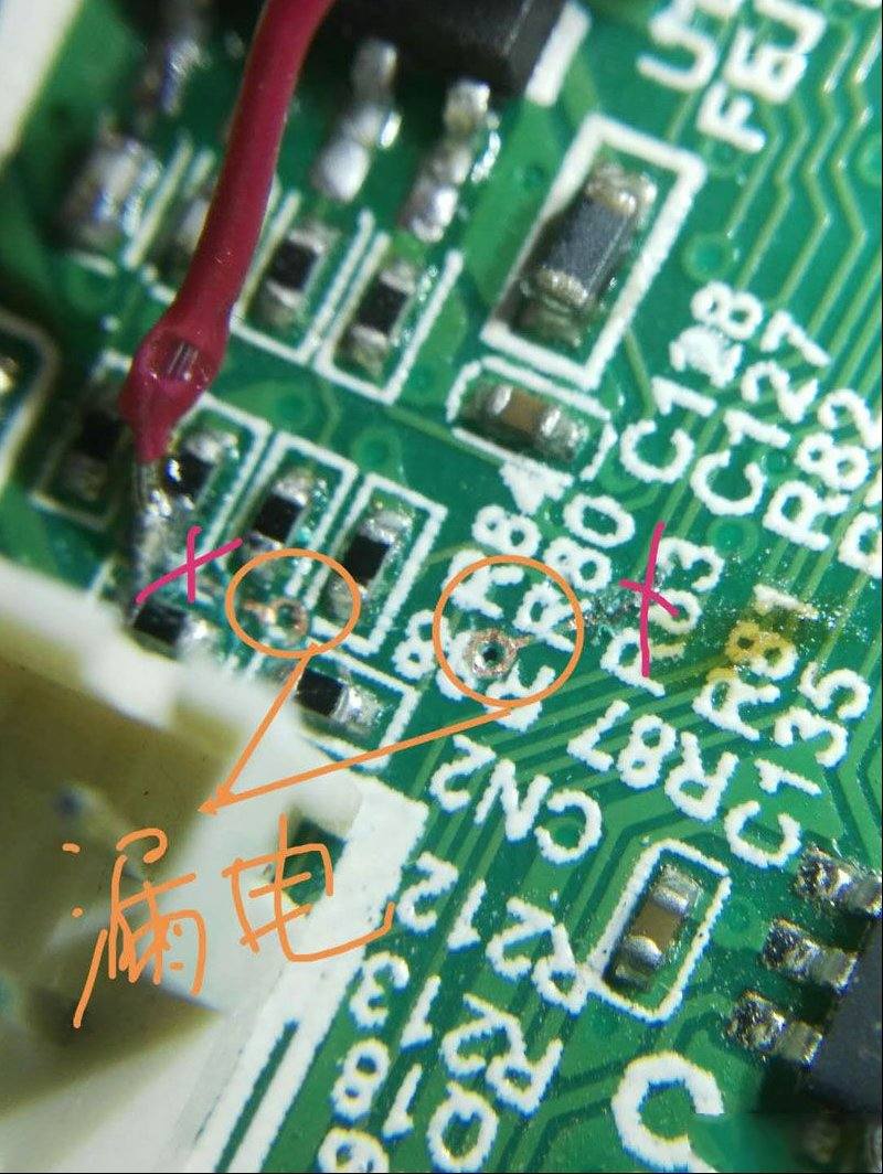

    收到同行送来的故障机壹台创维32E361W液晶电视,顾客描述有时可以开机有时却卡在开机起初的画面。这种故障一般情况是软件问题或者主板问题,拆机首先测量主板各个主要电压,12v  5v以及3.3v都正常,当测量U12,U11总线电压时 SCL:3.28v 而SDA电压只有1.58V,明显偏低,那故障重点就在这,哪种故障引起这一路电压低呢? 看了图纸,查了许多有关 8R74 机芯的资料,说这个板子板材过孔问题很多,那就从这着手,首先排除U11 第5脚外围电容电阻有没有漏电,经检测都好,那就重点检查过孔!

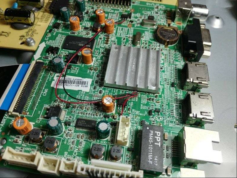

        拆下U12 断开第2第3脚的过孔铜箔,重新焊好U12,2.3脚直接飞线到主芯片的第121和122脚的外围电阻R367 和R366上 (U12第三脚对应R366),然后拆下R119 与R109 两个电阻,开机,测量总线电压,还是偏低,说明故障不在这一路,那接着检查,因为是SDA 电压偏低那就重点查这一路,当断开R366到R80这两个过孔时电压恢复正常!(也就是主芯片SDA到U11第5脚SDA的过孔)
