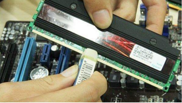

2、内存条氧化、松动
怎么修理:
通常情况下内存条氧化或松动也可能会导致开机黑屏。可以打开机箱,拿下内存条使用干抹布或者橡皮擦拭金手指部分,在安装回去测试。

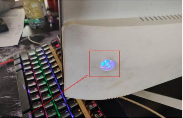

3、显示器电源未接通或坏掉
怎么修理:
首先检查显示器的电源是否连接正常,或者检查一下显示器是否有问题!也有可能是你把显示器电源给关了(显示器上的电源键)。你可以拔掉电源在重新插回去,看看显示器是否提示“无信号”情况,如果有则排除显示器的问题。
