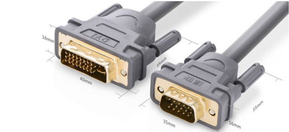

2、显示器连接线问题
怎么修理:
显示器视频连接线损坏的几率非常小,一般可以检查连接线是不是松了,或者接触不良。

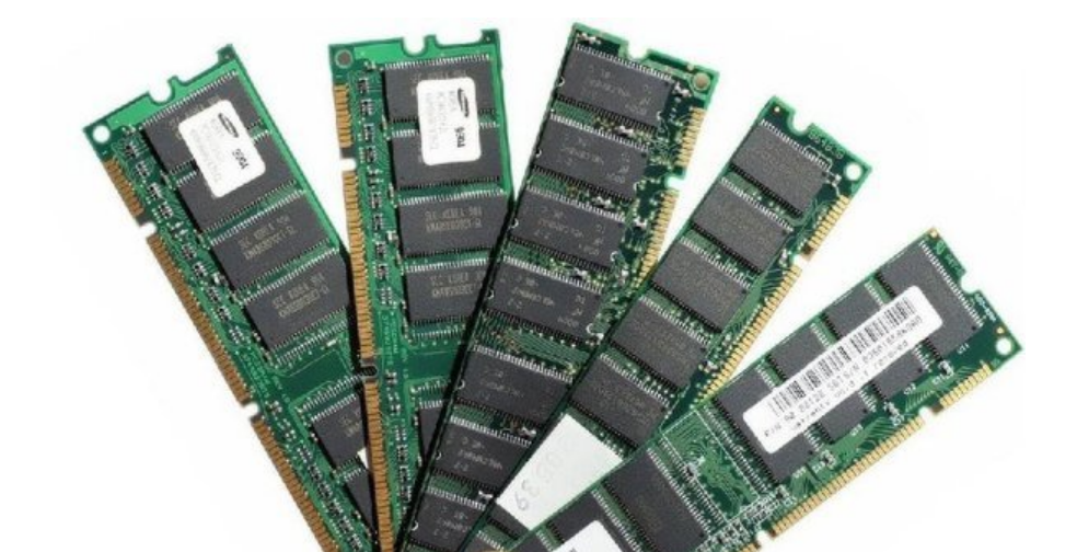

3、内存条问题
内存条问题比较经常出现,包括内存条脏了或者金手指氧化了。
怎么修理:
可以用橡皮擦对着内存条用力擦,特别是金手指部分,两边的金手指都要擦。
