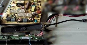

摘要: 收到同行送来的故障机壹台创维42E321W酷开电视机,有开机音乐,背光亮,有淡淡的绿光,没有图像。这样的问题,相信大家一般都会查找逻辑板。但是这个电视机的逻辑板就是屏小板。整机分为电源板,背光小板,信号主板,屏小 ...

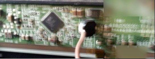

    收到同行送来的故障机壹台创维42E321W酷开电视机,有开机音乐,背光亮,有淡淡的绿光,没有图像。这样的问题,相信大家一般都会查找逻辑板。但是这个电视机的逻辑板就是屏小板。整机分为电源板,背光小板,信号主板,屏小板带逻辑板。逻辑板窄,在屏幕底部,不好检查和操作。在放大镜下,看到DC-DC 转换集成块是CM501,仔细测量,除了12V供电正常外,在这个板子上再没有高于2V的电压。从主板上来的40根线,两两一组信号线,电压1.3V左右,很明显,CM501没有产生3.3V供电。
     于是在网络上查找,找到501的部分图纸,仔细分析,发现这个DC转换电路,没有和主板相连的什么时钟线,数据线,也没有时钟电路,是的,电压转换,与这些有什么关系?就是9脚是开启脚,现在9脚电压为零,所以没有屏需要的工作电压。但是9脚开启,一般是由信号处理电路CM2801B来执行,实践证明确实如此。现在CM2801B没有供电,怎么来执行呢?

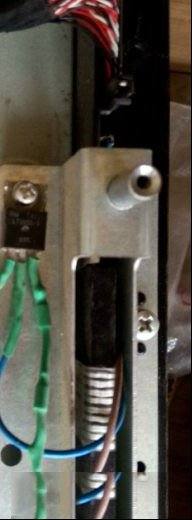

     到了这里,大家就会考虑DC转换CM501了。因为3.3V也是他转换来的。3.3V是CM2801B的供电,屏小板的主要供电,非常重要。看来CM501损坏无疑。然而,更换CM501难度很大,况且网上都是说假货太多,难得买到好货。心想,说不定CM501就是3.3V转换坏了,别的说不定好呢?这个可能性很大。说干就干,把3.3V的线圈断开前头,用外接3.3V接在线圈上试验,测量电流,静态280ma,,开机试验,图像恢复正常。

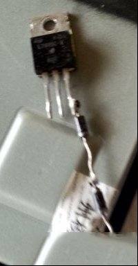

     现在就有办法了,把12V用7805降低,在5V处串联两个1N4007,通电试验,电压3.2V左右。图像非常正常。
     功率计算,3.3V供电,300ma至400ma,功率1.2W,DC直流转换效率100%,12V需要100ma电流。现在,12V直接降压3.3V,电流300ma至400ma,功率3.6W至4.8W,增加功率2.4W至3.6W,增加的功率以热量散出。这点功率浪费还是能够承受的。
