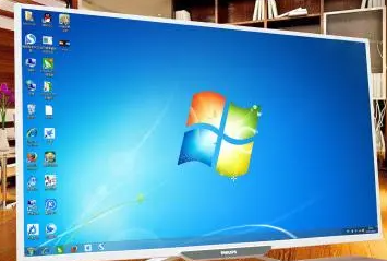

方法二:检查显示器
显示器接线是否完好,需要我们仔细检查,重新插入显示器连接线,如果插上以后电脑突然闪出“无信号”字样后又迅速黑屏,就是接线问题,需要重新更换。

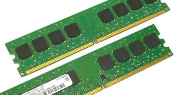

方法三:检查内存条
首先我们需要打开主机,取出内存条,看一下表面是否附有灰尘,拿橡皮擦清理表面的金手指,再重新安装好,如果还没有解决的话,则需更换一只内存条。
