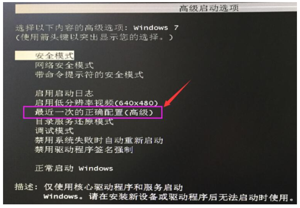

1、电脑黑屏一般情况下我们可以按Ctrl+alt+Del键进行热启动重启,但电脑黑屏的故障原因有各种,如果显示器损坏、主板损坏、显卡损坏、显卡接触不良、电源损坏、cpu损坏、零部件温度过高等等,需根据实际情况来做处理,如果不能显示出来,则可以将电脑进行强制关机。
2.我们在开机的时候需要不断按键盘上的F8键,选择最近一次的正确配置(高级),随后电脑就会恢复上一次开机时的状态,或者同在高级启动选项的界面,选择进入安全模式,即可成功进入电脑系统。
