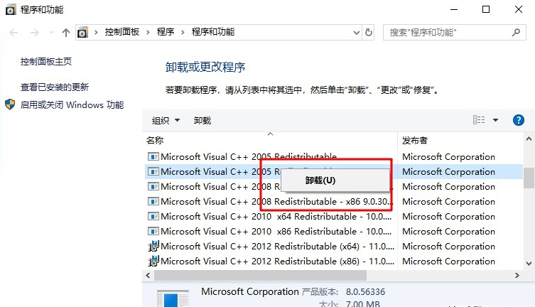

原因一:笔记本新装软件或者驱动冲突
怎么修理:
1、笔记本视频黑屏有声音该如何维修呢?我们可以尝试重新再启动机器,在开机时需要多按几次 F8 键,调出系统的启动选项菜单,选择进入安全模式。
2、如果可以正常进入安全模式的话,我们可以在安全模式下,删除黑屏以前安装的软件或是驱动,最后再重新启动机器,看笔记本电脑是否即可决看视频黑屏的问题。

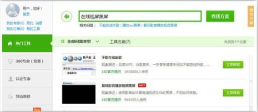

原因二:系统问题或者网页问题
怎么修理:
1、首先我们可以通过360来简单的清理一下网页缓存。
2、接着查看FLASH是否是最新版本,如果不是的话就升级一下FLASH。
3、另外,大家还可以在360人工服务的位置输入你的问题来帮忙解决。

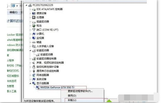

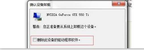

原因三:显卡驱动或硬件故障
怎么修理:
1、通过控制面板点击打开设备管理器,鼠标右键显卡卸载驱动。
2、此时注意不要勾选删除驱动程序软件,点击确定。

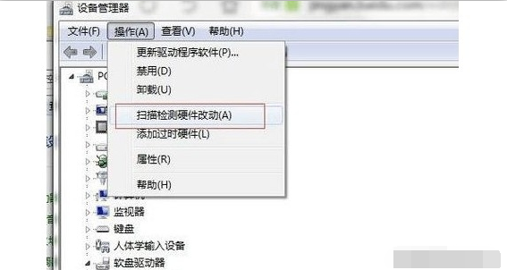

3、最后,鼠标点击操作—扫描检测硬件改动,耐心等待系统驱动安装即可。

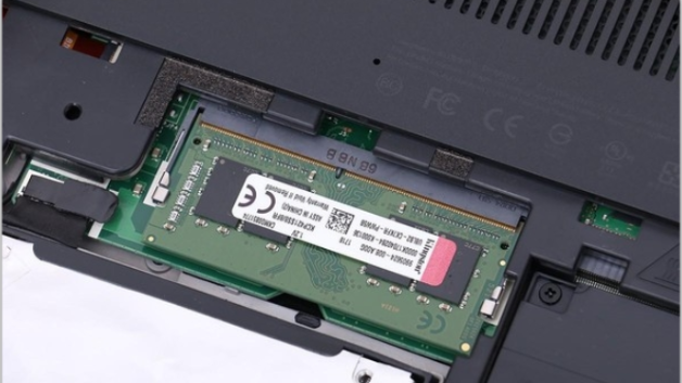

原因四:内存松动或是内存出现硬件故障
怎么修理:
1、内存松动造成笔记本不能开机的情况比较常见
2、这时先拨掉笔记本的电池以及电源,如果电脑拆掉不难的话,可以自己动手打开笔记本后盖,重新插拨下内存,插拨好内存以后,再加电,启动机器,看是否可以修复解决看视频黑屏的问题。

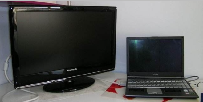

原因五:笔记本的液晶显示屏部件故障
怎么修理:
1、如果你有台式电脑显示器的话,大家可以尝试接到笔记本上的 VGA 显示接口上,接着在笔记本电脑上把显示切换到 VGA 外接显示上,如果能切换到外接显示器上,那说明显示屏部件出现的问题比较大,建议去找专业人士进行维修哦。
