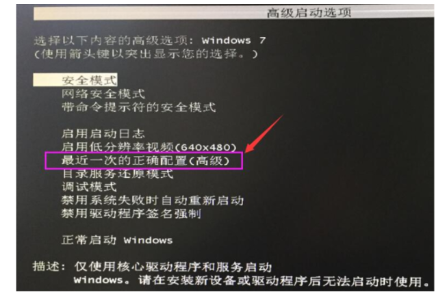

方法二:选择最近一次的正确配置(高级),选择安全模式
在开机的时候不停按键盘上的F8键,选择最近一次的正确配置(高级),选择安全模式,可以成功进入就说明电脑没有大问题。

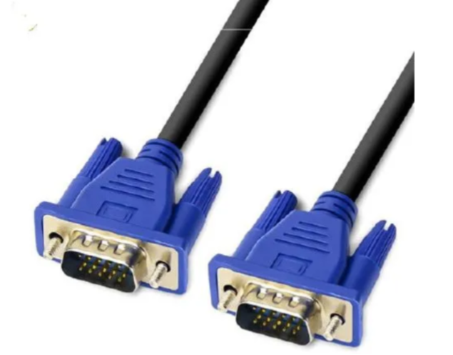

方法三:显示器和显卡连接线松动或损坏
重新将显示器和显卡线接线接好,注意不要把接口接反了。

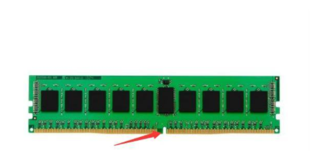

方法四:内存条没插好或金手指氧化
如果内存条有故障问题的话,一般都会有嘟嘟长短报警声,打开机箱把内存条拿出来用无水酒精或橡皮擦干净,重新插拔一次或者换个插槽试试即可。
