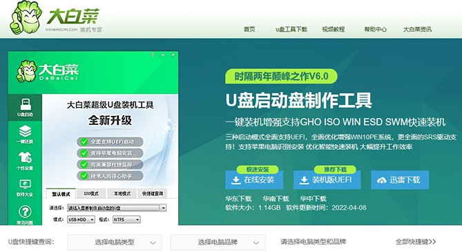

1、大白菜pe装机工怎么使用呢?首先下载并安装大白菜装机工具到电脑。
2、下载Windows的镜像系统,并保存在U盘启动盘当中,又或者保存在电脑中除C盘以外的其他分区中。
3、在大白菜官网查询我们需要重装系统的电脑型号的U盘启动快捷键。

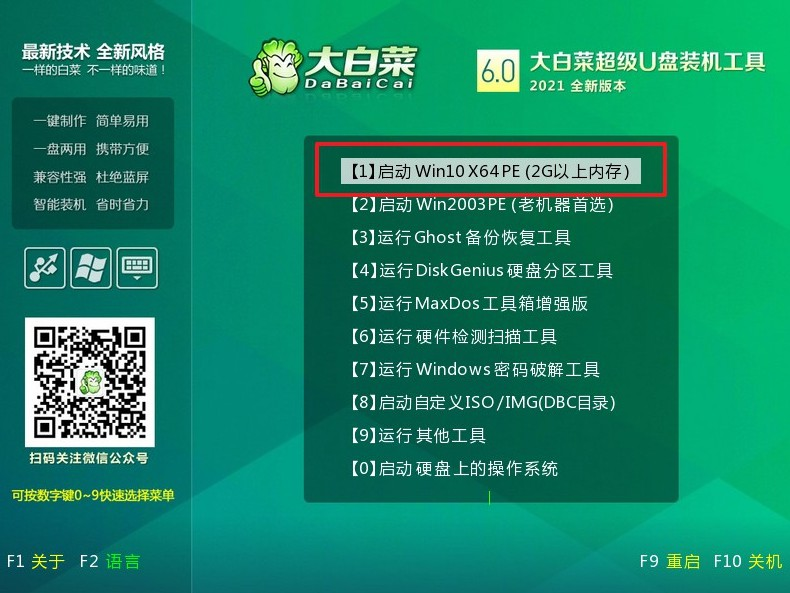

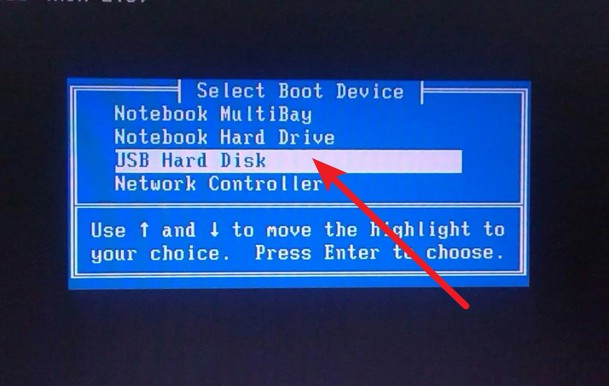

4、插入U盘启动盘到电脑上再重启电脑,出现开机画面时按下U盘启动快捷键,进入开机首选项界面,选中U盘并回车进入大白菜界面。
5、选择【1】Win10X64PE(2G以上内存),按回车键进入大白菜PE桌面。

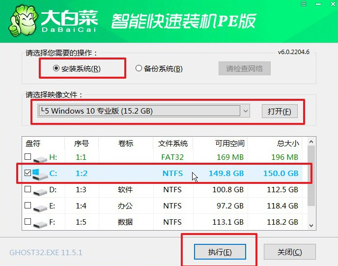

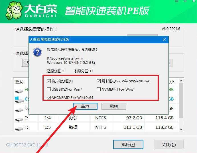

6、进入winpe桌面之后,点击打开装机软件,如下图所示勾选,安装系统在C盘,点击“执行”。

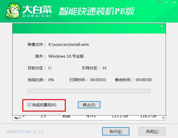

7、然后将会弹出一键还原窗口,默认勾选,点击“是”。
8、根据提示重启电脑,拔掉U盘,无需操作,软件会自动运行,电脑进入win10系统桌面代表重装完成。

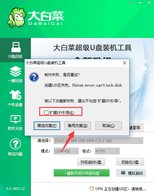

方法二:使用大白菜超级U盘装机工具的U盘启动功能进行制作U盘

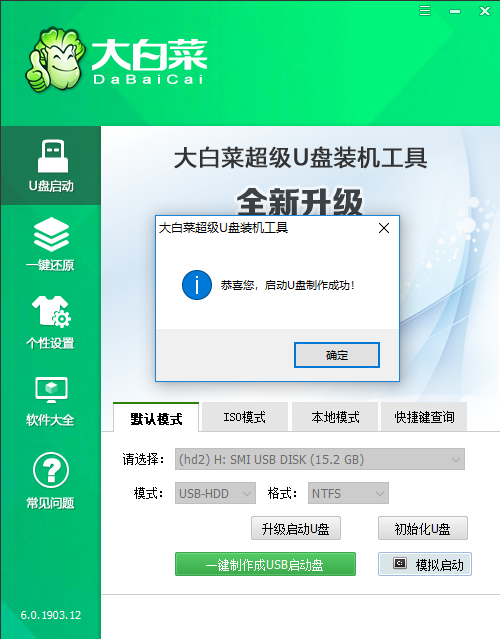

1、首先下载安装大白菜软件,并插入u盘到电脑,点击一键启动制作U盘。
2、若出现制作失败的现象,能够尝试“首选方案”或者使用“备用方案”再次进行制作尝试。
3、耐心等待U盘制作成功。
