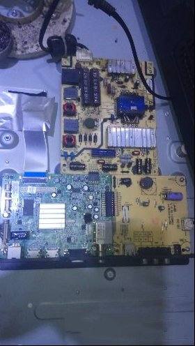

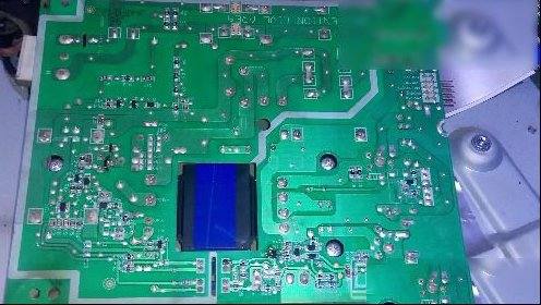

    收到同行送来的故障机壹台创维40E360E液晶电视,故障表现为不开机,插上电没有任何反应,经检测12v为6v在测24v电源为14v明显电源偏低造成的,检查经过就不说了上图,最后查出贴片三极管q8损坏,换后一切正常。
