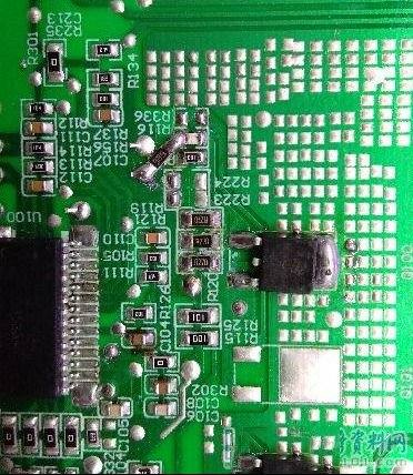

摘要: 收到同行送来的故障机壹台创维50E6200液晶电视,这台机子送过来的时候故障是半边黑色,应该是半边不良,开后盖后,用点灯仪测一组电压不符,果断拆屏,果然是有贴片LED不良,经过过程替换,上机测试,还是不良,郁闷了, ...
    收到同行送来的故障机壹台创维50E6200液晶电视,这台机子送过来的时候故障是半边黑色,应该是半边不良,开后盖后,用点灯仪测一组电压不符,果断拆屏,果然是有贴片LED不良,经过过程替换,上机测试,还是不良,郁闷了,还有不良吗?于是再测每一组,电压都一样啊,难道恒流板有问题,拆开测试,果然有,右MOS管短路了,击穿了,找件替换,突然发现下面330电阻表面有烧糊可能,测试阻值果然不对,没有现成的,找220和5R6串联替换,修完后,再一次测试,还不对,郁闷,芯片烧坏了,就找件代换了,在然后左右互换芯片MOS管,都没搞定,晕了,没东西了,这是胡乱测到MOS管的R270,阻值有700多,这个阻值不对,果断替换,再试机,升压灯亮了,试机十几分钟,装机老化一切正常。
        通过此次维修,发现小电阻坏的可能性还是比较大的,所以小电阻也是有不良故障的可能。
