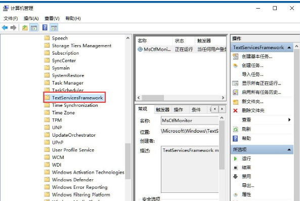

  1、右键开始菜单图标,点击计算机管理。
  2、选择【任务计划程序】【任务计划程序库】【Microsoft】。
  3、找到【Windows】目录下的【TextServicesFramework】文件。

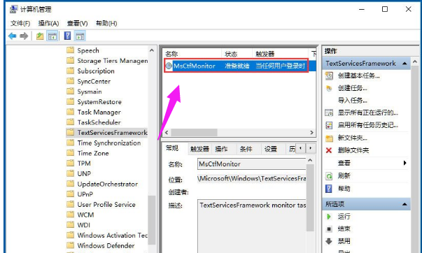

  4、找到并选中右边窗口中的【MsCtfMonitor】选项。

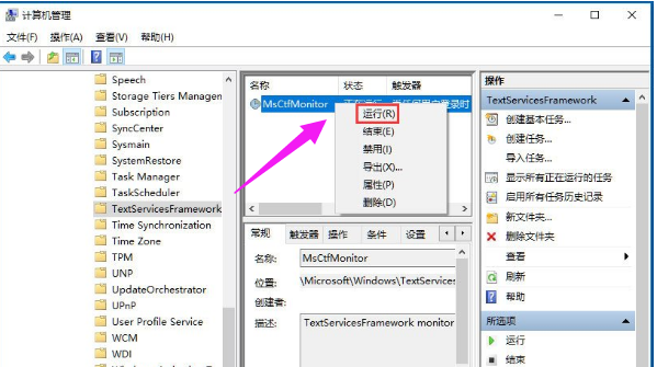

  5、右键该选项,并点击【运行】。

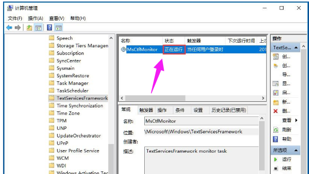

  6、当此处显示正在运行任务时,表示运行成功。
  7、保存后关闭窗口,就可以正常切换使用输入法了。
