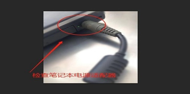

2、检查笔记本电源适配器:当电源适配器损坏的时候,笔记本因为没有的电也是无法进行开机的。此时可以检查笔记本电源适配的电源灯是否亮,如果身边有一样的电源适配器可以拿过来试一试,就可以判定适配器是否损坏。

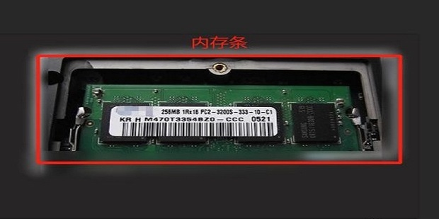

3、首先用十字螺丝刀拆卸笔记本后面的小盖板,如图所示。
4、卸下螺钉之后,取下盖板,如图所示。

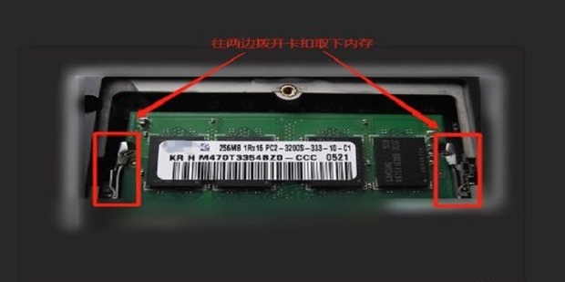

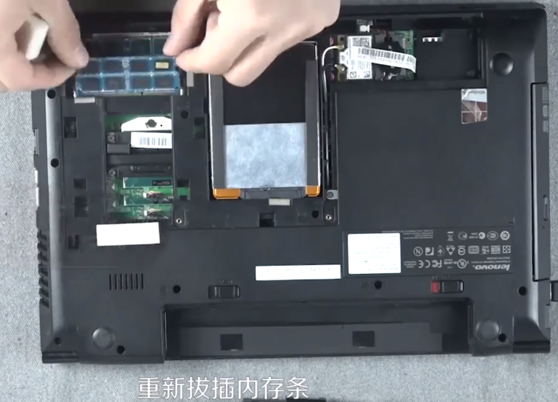

5、此时就可以看到里面的内存条了,用手拨开两边的卡扣,就可以将内存条拔下来了,如图所示。

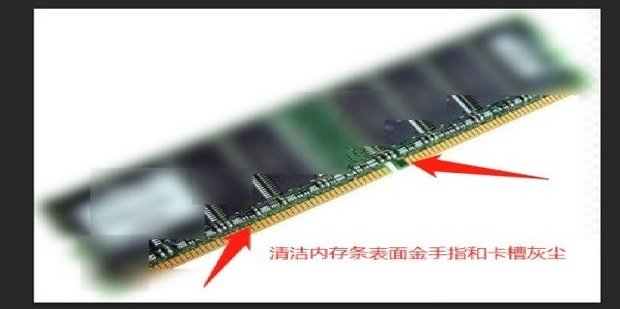

6、然后用干净的眼镜布或者其它纸巾擦拭内存条的金手指表面,并用嘴吹吹内存条插槽上面灰尘。

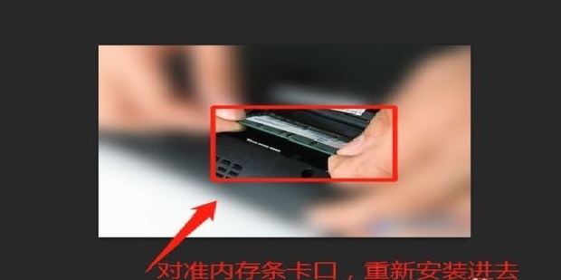

7、最后再将内存条对准卡口,插回去,在接通电源,重新开机试一试。

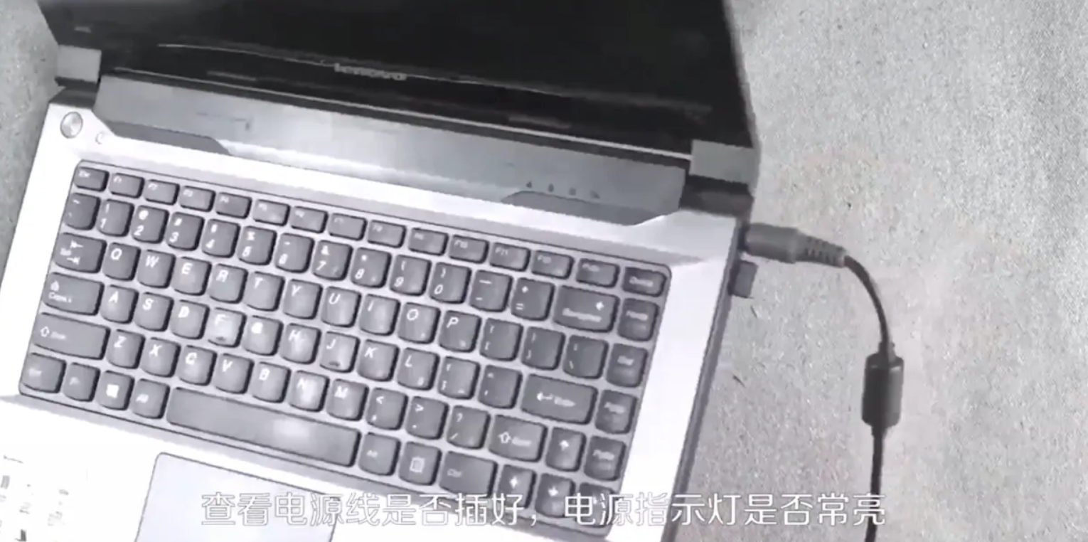

1、查看电源线是否插好,电源指示灯是否正常亮。

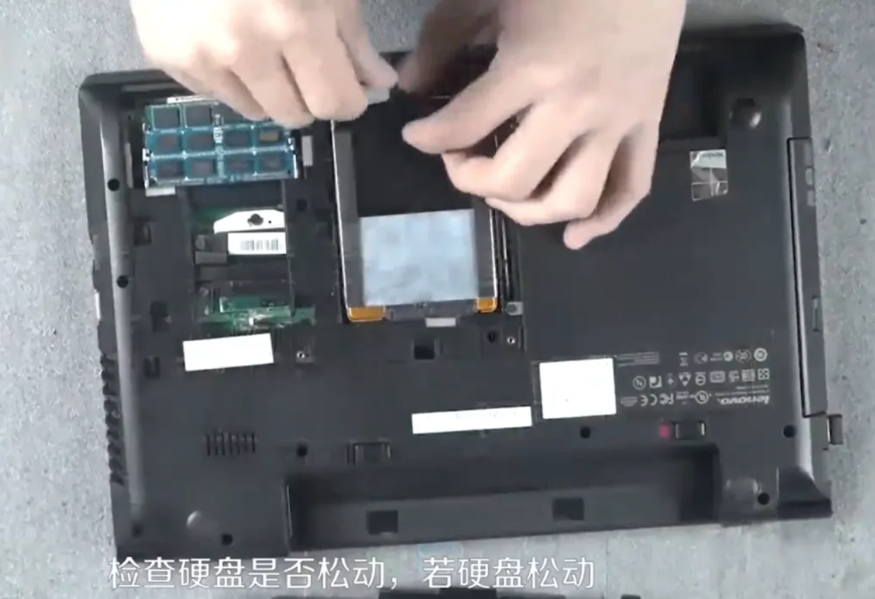

2、检查硬盘是否松动。
3、将电脑拆开,重新安装硬盘。

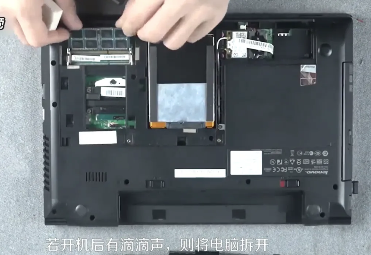

4、开机后有滴滴声,重新安装内存条。
