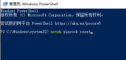

  三、电脑系统配置问题:
  (1)重置网络:
  1、在桌面按【win】+【R】输入【CMD】点击【确定】打开【命令提示符】窗口,一定要在管理员权限下打开。
  2、输入【netsh winsock reset】,稍后,会有成功的提示【成功地重置Winsock目录/重启计算机完成重置】。
