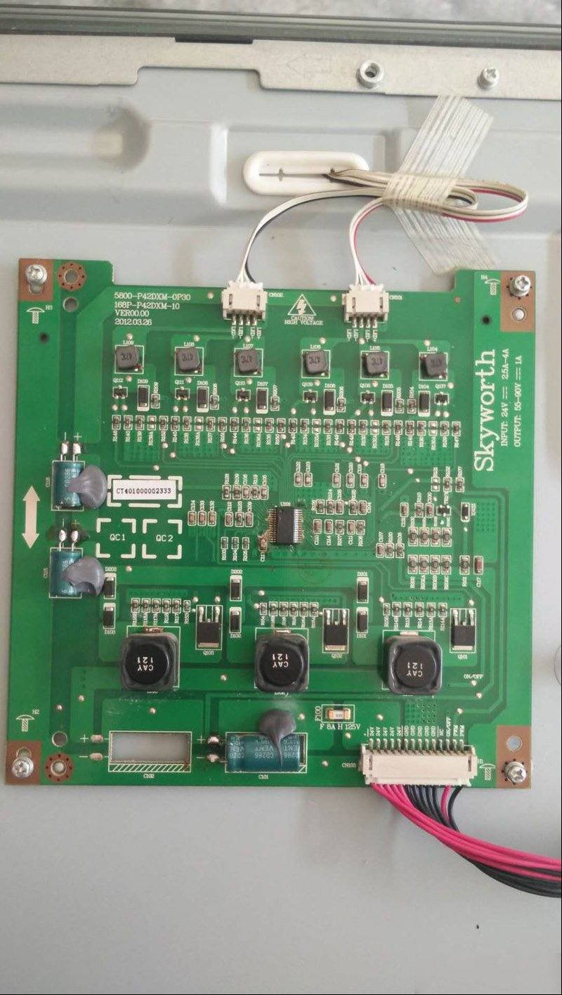

摘要: 收到同行送来的故障机壹台创维42E600F液晶电视,此机开机后,屏先亮一下,然下过个8-10秒才正式开机。正式开机后,屏幕闪烁几下,背光黑,客户反映有时观看5-10多分钟自动黑屏。先测试电路板电源5V,12V,24V均正常。 ...
         再测量主板,各电压也正常。最后锁定恒流驱动板,正常时24V有,输出72V电压正常,故障时24V正常,输出24V。测量ON/OFF脚位有4.2V电压,PWM在2.5V-3.3V左右也正常。用户反映可以观看10多分钟以上,证明灯条应该没什么问题,如果灯条问是,就会开机马上保护,屏一闪即灭。
         开机检测,发现恒流板有很大的电流噪声,怀疑某元件焊接不良或电容失容,先对主芯片进行补焊,然后各电容进行检测,电容容量方面没问题,对三个电感进行补焊。最后进行开机试验,发现可以正常开机,然后每隔1个小时进行开机试验,每次开机播放2-4小时;试机2天,不再出现自动黑屏,故障解决。
       此机应是背光PWM芯片虚焊造成开机不定时黑屏。

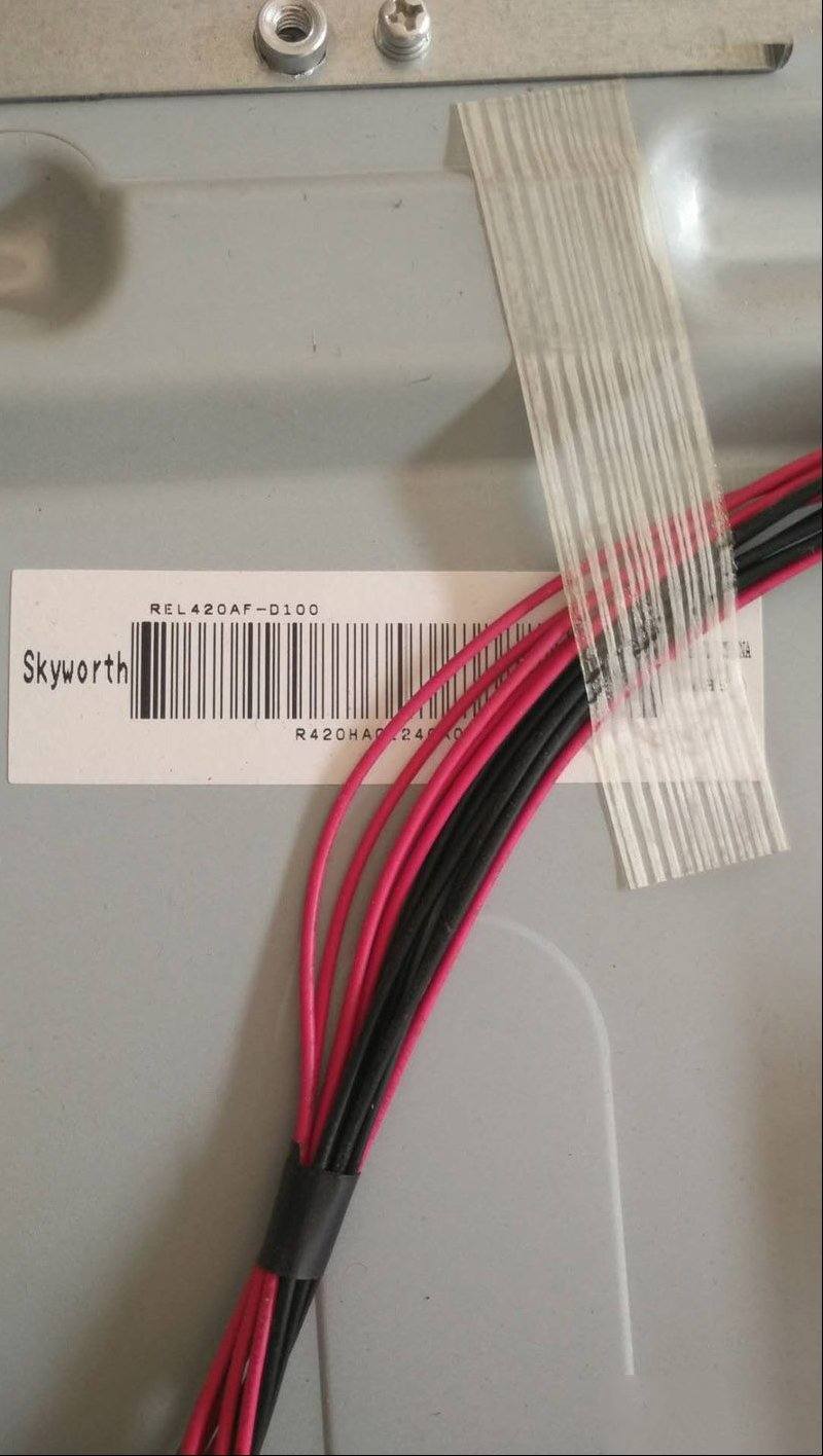

         附:创维42E600F液晶电视(屏REL420AF-D100)存储器数据
