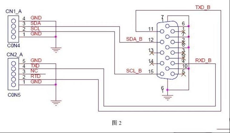

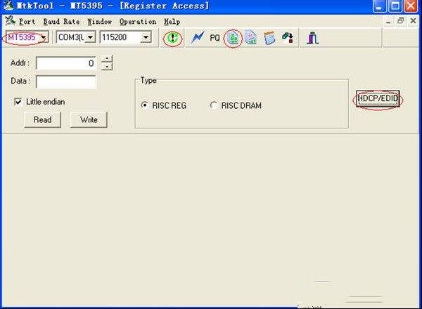

  此工具用的是串口(通用升级小板),而我们电视端用的是VGA口转换的,因此请用公司发的USB标准串口转接线来进行升级(先要把串口小板的拨动开关拨到串口(UART)这一边)。在打开升级工具之前,请先把USB串口接好,再打开升级工具,否则会出现找不到串口的问题。打开MtkTool.exe后出现上面的主界面,请确认如下设置:
1、把最左边的IC型号选择为MT5395;
2、把中间的串口选为实际接入的USB串口,并确认后面的速度设为115200;
3、把中间的“!”按钮按一下,确认为绿色而不是红色,红色表示关闭串口而绿色表示打开串口;

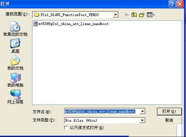

4、按“Browse”按钮选择升级文件,我们的升级文件是bin文件,再选择升级文件并打开;
查找文件如下图所示

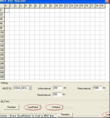

         如果HDMI图像出不来或有图像无声音,怀疑是HDMI key有问题时,也可以用MTKTOOL升级工具写入一个通用KEY进行校验,具体方法如下:
  1.打开MTK升级工具,点击上面中间的按钮(如红色圆圈所示),出现图7的界面,同时请关闭再打开串口(用鼠标点击中间的感叹号的按钮)。
烧写HDMI key,如下图所示
  2.用鼠标点击右边的“HDCP/EDID”按钮,出现如下图所示的界面。

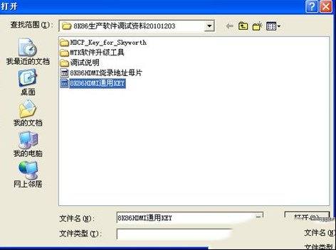

  3.在图8中,请按“LoadValue”按钮选择一个我们提供的通用KEY文件,如下图所示
  打开后,在上上的界面中按“Write”按钮进行写入的动作,写入完成后会出现成功的提示“Verification Pass!”。完成后请断电再开机,以便让IC重新初始化新的KEY。

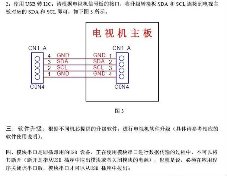

  五、创维万能升级版-USB转串口/I2C转接板使用说明
