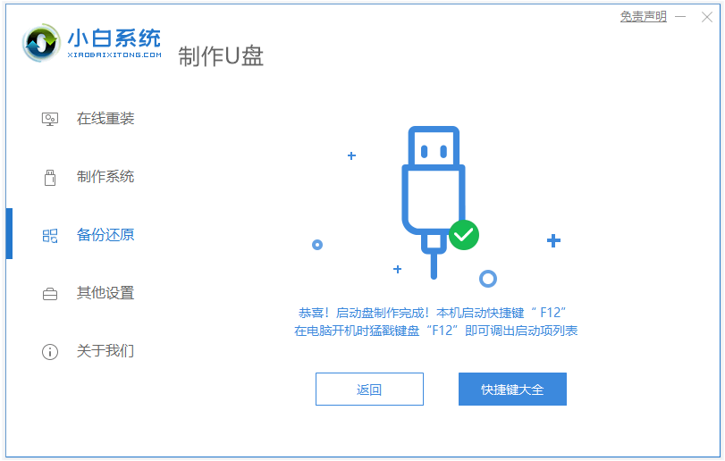

1、电脑如何格式化重装系统呢?我们先在能联网的电脑上下载安装好小白一键重装系统工具,插入u盘,选择制作系统模式进入。
2、选择我们需要安装的windows系统,小编这里以win10系统为例,点击开始制作启动盘。
3、耐心等待制作u盘启动盘完成后,可以先预览需要安装的电脑主板的启动热键,再拔除u盘退出。

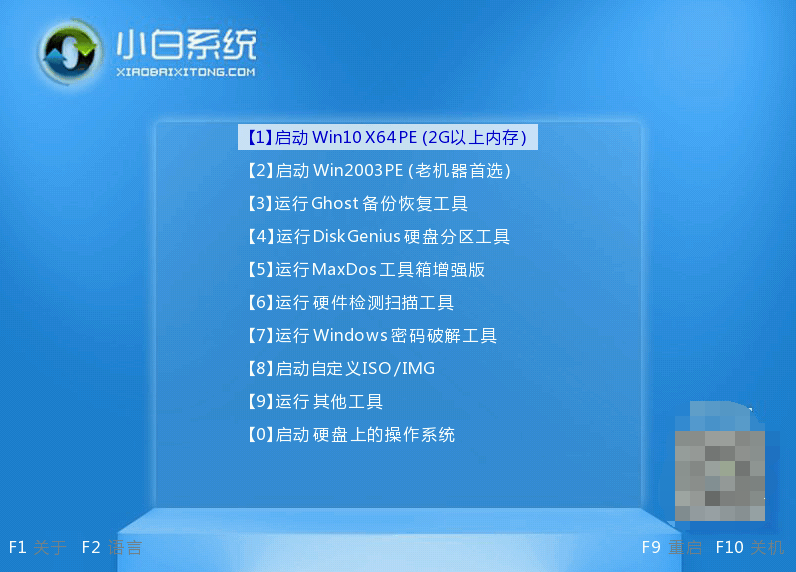

4、插入u盘启动盘进要安装的电脑接口,开机不断按启动热键进启动界面,选择u盘启动项确定进入到pe选择界面,选择第一项pe系统按回车进入。

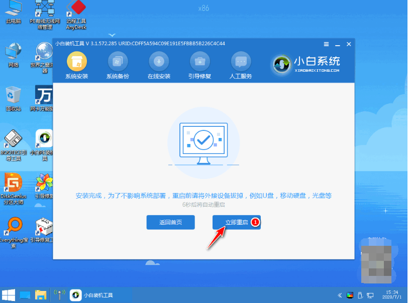

5、点击打开小白装机工具安装系统,通常默认安装到c盘,耐心等待软件自动安装,期间会格式化c盘。
6、耐心等待安装完成后,拔掉u盘之后,选择重启电脑。
7、直至进入到新的系统桌面即说明安装完成。

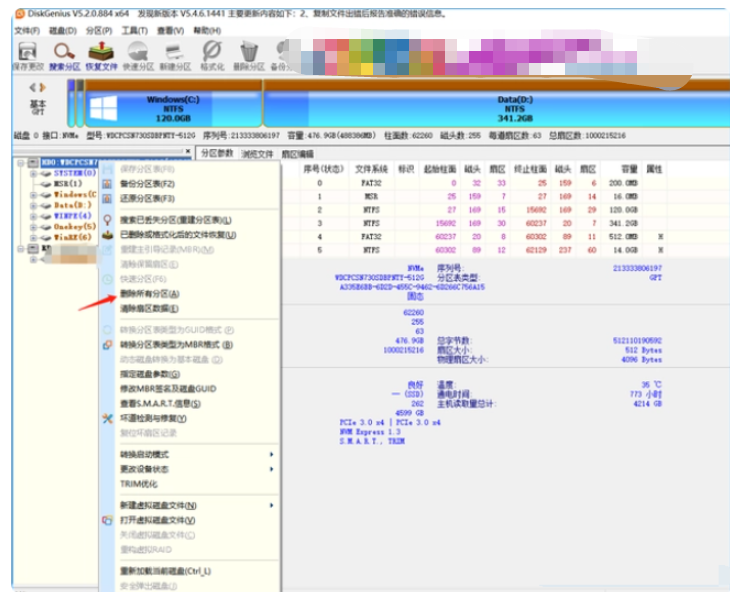

2、接着打开pe桌面的DiskGenius分区工具,鼠标右键点击电脑磁盘,选择删除所有分区。

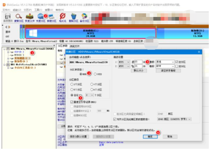

3、鼠标再点击【快速分区】,选对要分区的磁盘,设置分区数目、分区大小以及分区类型,卷标为【系统】的系统盘建议是50G以上,选中分区类型 mbr,对齐分区选中4096扇区,分区数目根据硬盘大小决定即可。

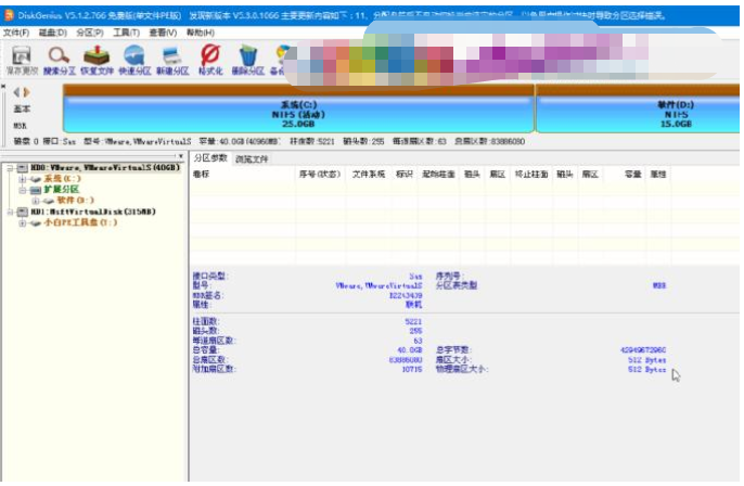

4、分区完成之后,如果盘符被占用,选择已经占用C盘的那个盘,左侧选择【更改盘符】。最后鼠标点击保存更改,退出软件。
5、这时点击打开pe桌面的小白装机工具,安装电脑系统到c盘,步骤就跟方法一的安装相同了,耐心等待安装完成,拔掉u盘重启进入新系统桌面即可。
