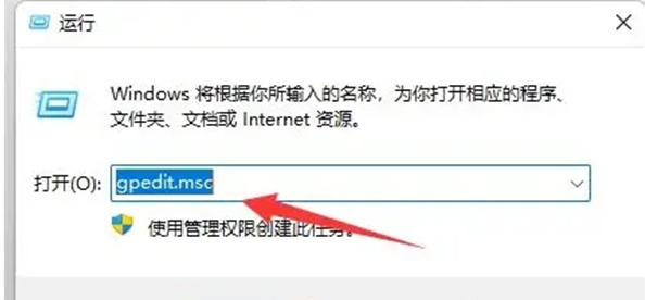

  1、键盘正常的情况下还有问题,就右键【开始菜单】或者【win+r】,打开【运行】。
  2、输入【gpedit.msc】回车打开组策略。

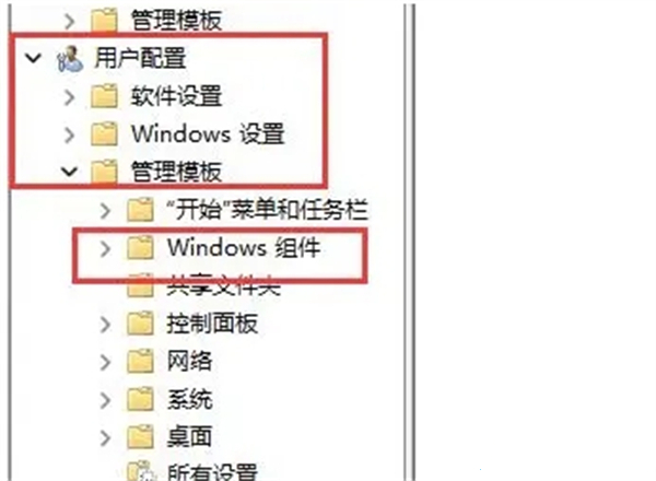

  3、进入【用户配置】,打开【管理模板】下的【Windows组件】。

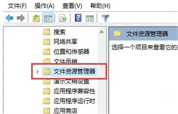

  4、再进入左侧列表下的【文件资源管理器】。

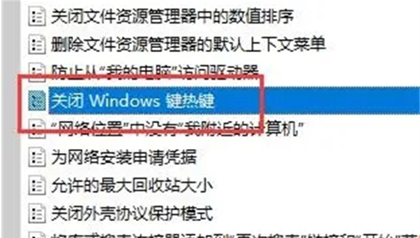

  5、双击打开右侧的【关闭Windows键热键】。
  6、勾选左上角【未配置】再点击【确定】保存即可解决问题。
