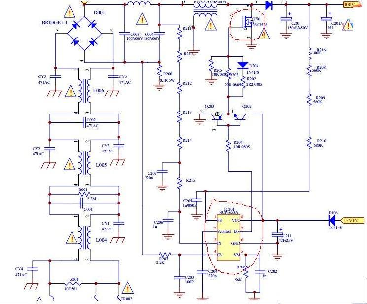

当修好给主板供电的5v电源后,还是不能开机[无12v和24v],测得结果是主板已给了电源板开机电压2.8v,再测pfc电压300v,不正常,测pfc升压管q201,k3528正常,测ic201pfc电源管理ncp1653各脚电压后7脚没有波型输出,此块己坏,原因是供电15v来自ic101即5v一15v部分一。当换过ncp1653后试机,测pfc电压400v,但12v24v还是零v。
