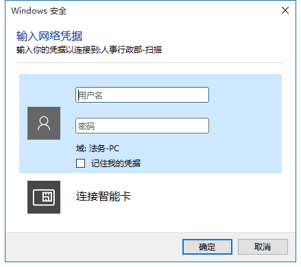

      很多小伙伴都经常会使用Win10系统的电脑进行文件共享,不过其中一些小伙伴最近在进行文件共享的时候被提示要求输入网络凭据,那么我们遇到这种问题应该如何维修呢?下面就和小编一起来看看有什么怎么修理吧。
  提示输入网络凭据的怎么修理
  这种情况是微软为Windows 10 添加了新的安全机制导致的,没有密码的访问形式因此被系统判定为不安全。
  怎么修理一
  可以在被共享电脑设置一个有密码的管理员用户。
  怎么修理二
  可以尝试一下将Windows 10 电脑的注册表键值修改。
  1、打开【注册表编辑器】,将【HKEY_LOCAL_MACHINE—-SYSTEM—- CurrentControlSet—-Services—-LanmanWorkstation—Parameters】路径复制到路径栏中,或者按照路径找到所在文件。
  2、在Parameters里右击新建DWORD(32位)值重命名为AllowInsecureGuestAuth ,数值1,保存即可。
