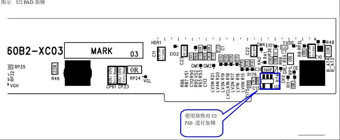

    1、热风枪拆除U2,拆下零件集中收集,避免誤用
  2、使用烙铁对U2 PAD 进行加锡,需要准备的工具有烙铁、锡丝
