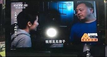

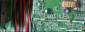

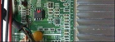

    一客户送来收到其他维修同行的一台创维32L01HM液晶电视,说是有时能开机、有时不能开机,有时半夜自动开了,插上电源开机指示灯会转兰色,屏幕很暗、兰屏,无菜单、按键也失灵,用摇控也无反应,叫客户留电话,栓查之后通知要多少钱。用户走后,拆开机子、查看电源部份电容、没有鼓包,查电源5伏,12伏,24伏正常,开机电压也有,于是拔掉按键线,能开机了,摇控也好使了,试了十几分钟,没出故障了,心中有数了,是按键问题,打电话通知用户、要二张毛爷爷,客户答应后,换掉按键、正常了,用时半个小时修好了,(注:这样的故障要用户答应要修后再修,要是用户说不修,你修好了,不好搞回原来的毛病,因按键铬焊了之后,按键会好了)附上拆机拷下的数据,供广大网友下载。
  附:创维32L01HM 板号5800-A8M190-0030,(1M)存储器数据
