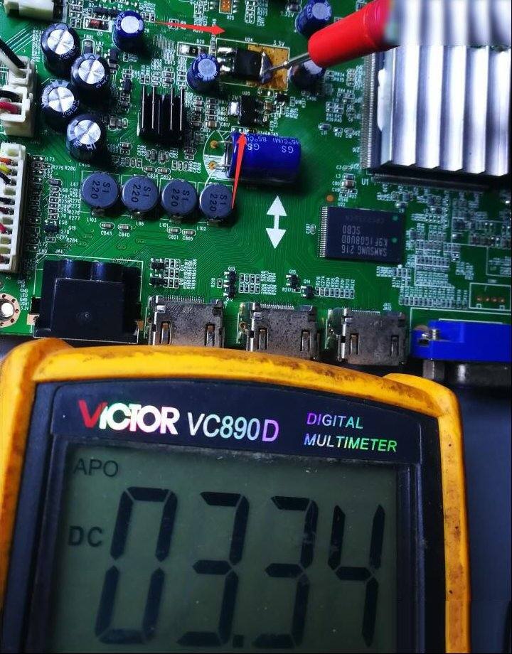

    收到同行送来的故障机壹台创维液晶电视,型号是42E300R,故障表现是通电后不开机,询问客户说正常看着情况下突然就关机就开不得机,通电没见打开开关什么反应都没有,怀疑电源板没工作,打开后盖测量电源板个输出5.2V正常,24v正常,12v正常。PS-ON电压5v左右。
  但是待机(红、蓝灯都没亮),感觉问题应该出在主板没有工作所以灯不亮,先用万用表量几个大个头的管U24电压3.34v跟旁边标识3.3V基本一致。

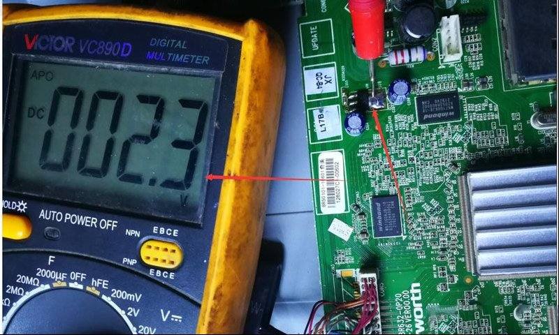

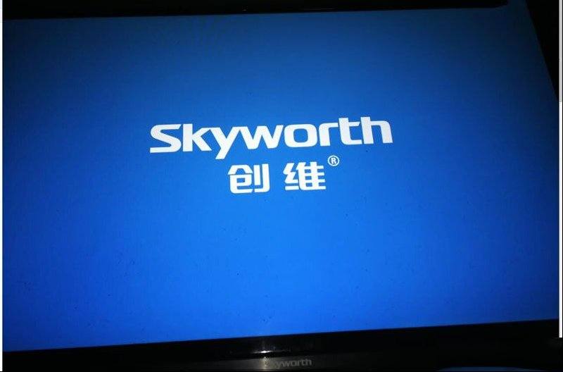

  u20测出电压1.2v也基本一致,然后测u18时候发现电压只有1.25左右主板上面是1V8感觉这电压有点低直接找了个AMS1117 1.8换上然后通电测电压,结果听到开机声音看到熟悉的开机画面出来了(开机了)测管脚电压时候为2.3V奇怪了怎么比标注电压(1V8)高出了0.5V。(建议将更换的1117-1.8的1脚接地。)
  这张图为换出来的(21003C LD1117)
  虽然机器是开机了,可这电压高出这么多有没有影响呢? U18由于没有图纸网上找了这机电源板图纸能找到,这主板图纸找不到,由于技术不过关也看不出这U18在这里起到什么作用,是不是它引起的不开机呢,最奇怪的是开机了待机红蓝灯还是没有亮哪位师傅知道如何维修么,(万用表量了灯没有坏),放了一天了没敢交给客户,还怕有问题。
