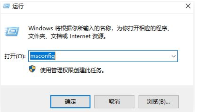

1、同时按下win+R键打开“运行”菜单,在框中输入“msconfig”确定打开系统配置。

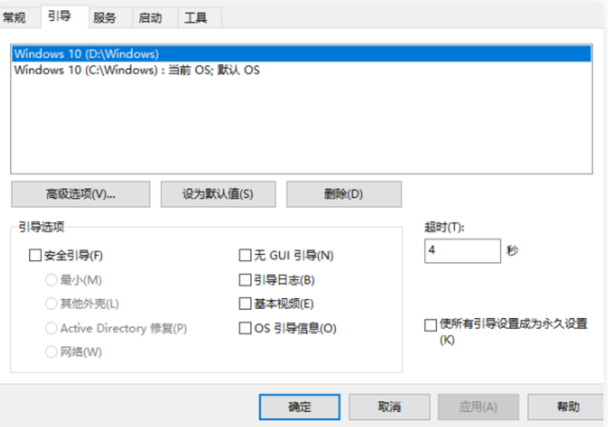

2、进入系统配置界面的“引导”选项下面,看到有两个windows10系统,选择删除非默认的windows 10,点击“删除”-“确定”即可。

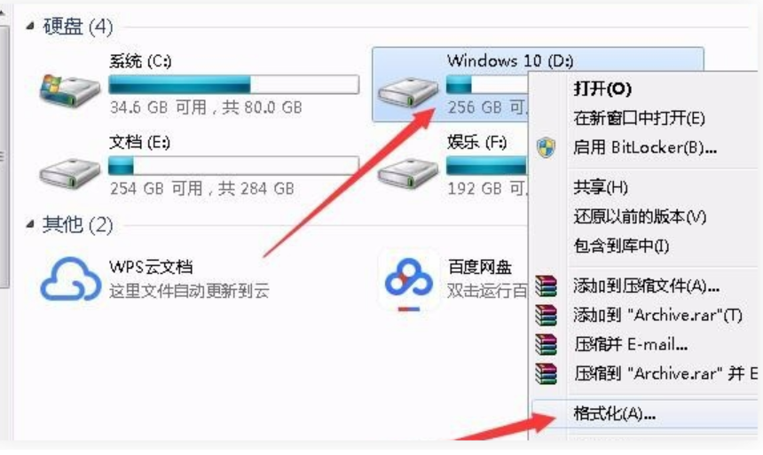

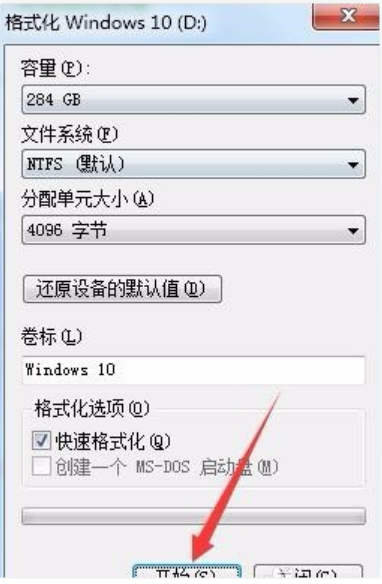

3、完成以上步骤后,回到win10系统桌面双击打开“此电脑”,找到刚才删除的系统所在的磁盘分区,右键点击“格式化”。
4、接着点击“开始”按钮即可删除该win10系统盘,这样系统启动项就没有了,双系统存在文件等均以删除。
