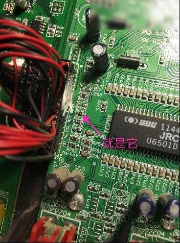

    收到同行送来的故障机壹台创维32L98SW液晶电视,图像正常,没有声音,我一听,感觉这毛病好修,于是我说:“200块钱修好“,顾客说行,留下手机号顾客走了。三下五除二拆开电视,测各关键点电压正常,重点锁定音频处理部分,功放块采用TDA2616,信号处理BBE1144,还有两块358运放,首先测量2616供电23.8V,静音脚23v正常,从1、9脚送人干扰信号,喇叭有强烈嗡嗡声,功放部分没问题。
        接下来查前级电路,由于对这种板子不熟悉,上网查阅,有三例相同故障,有的说是电源电容鼓包,有的说是数据不对,还有的说是7809稳压管坏,赶忙看看电容有没有鼓包,还真有一个鼓包的,换之“涛声依旧”。又上某宝买了一个数据刷上去,还是不行。网上找不到图纸,只好拆板跑线,分析工作原理,发现2616的信号输入来自于一个358运放,运放的输入来自于1144,另一个运放负责信号输出,信号输出有声音,功放那路没有信号,目标锁定1144,查供电没问题,查资料得知18、19脚是数据和时钟,搬过来示波器,18脚有信号波形,19脚没有,顺藤摸瓜,两个脚是分别通过两个101贴片电阻经插头通向主板,测其中一个101电阻已开路,手头没有100欧贴片电阻,用一个91欧代换,开机终于听到久违的声音。
