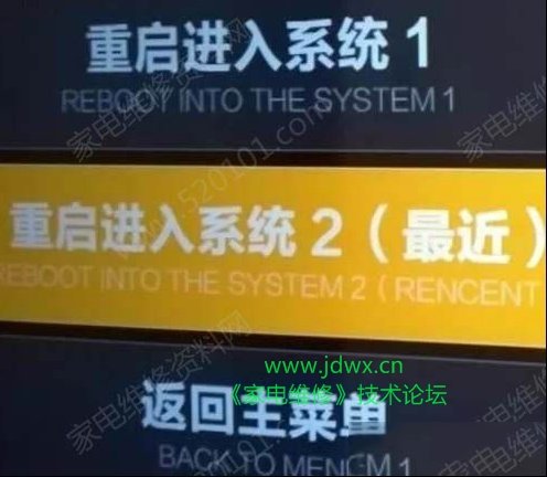

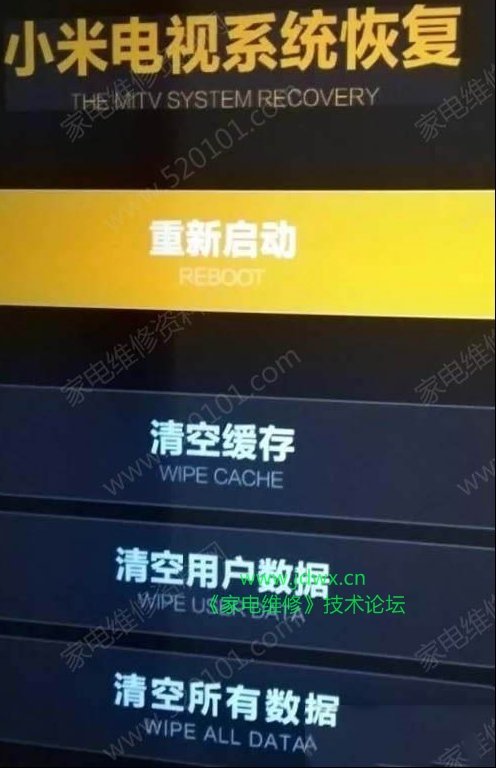

      在电视机处于交流断电状态下,同时按住遥控器上的主页键和菜单键不放手,再接通电视机电源,这时会出现如图2所示画面,选择最上面的“重新启动”,按确认键后会出现如图3所示的画面,共有3个选项,其中“重启进入系统2(最近)”表明本机上次启动时是使用该系统,由于某种原因该系统无法启动。按遥控器向上键选择“重启进入系统1”,然后按“确认”键,此时机器会自动重启。重启后图像声音均正常,故障机修到这里,终于修好值得探讨。。这时再重复上述操作,发现最近启动的是“系统1”,但选择“系统2”也能顺利启动,这说明两个系统都已成功修复。
       在图2中,有4个选项,其中“清空缓存”是清除启动过程中的部分临时数据,“清空用户数据”是清除用户设定的数据(如频道、图象、声音等),相关设置恢复为出厂设置。“清空所有数据”是清除上述数据外,还将清除用户下载的各种程序和APP。
