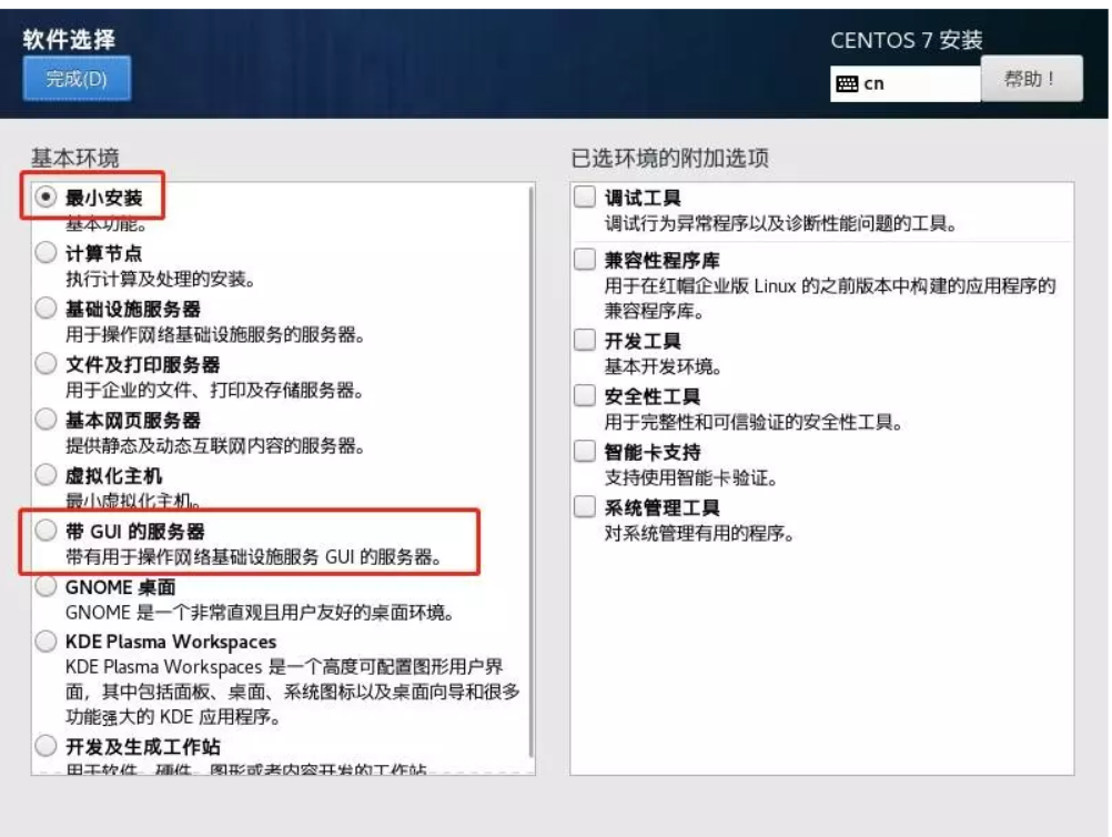

3、随后选择必须安装的版本。
4、选择最小化安装,能够选择带GUI的服务器,即带桌面的版本号,别的额外工具自己挑选就可以。

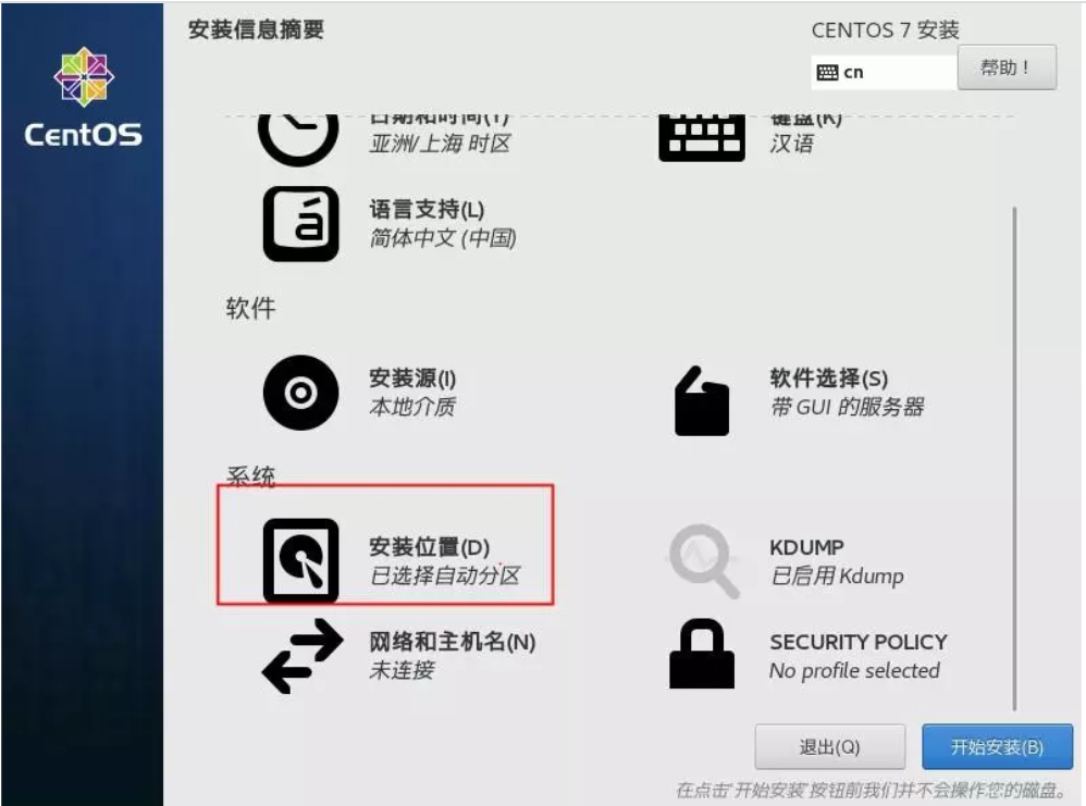

5、点击查看安装位置。
6、启用自动配备系统分区。如果需要自定义系统分区得话,选择我想配备系统分区,点击进行。

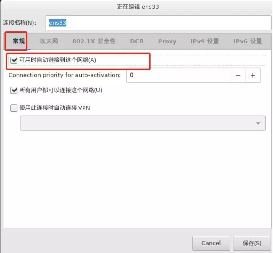

8、点击查看以后,选择接入线路的网口,点一下配备。
9、选择基本,启用可以用时自动连接到这个网络,以防重启后网口不自动连接。

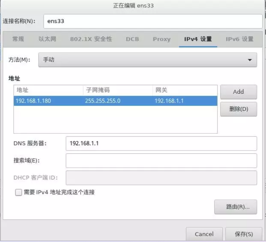

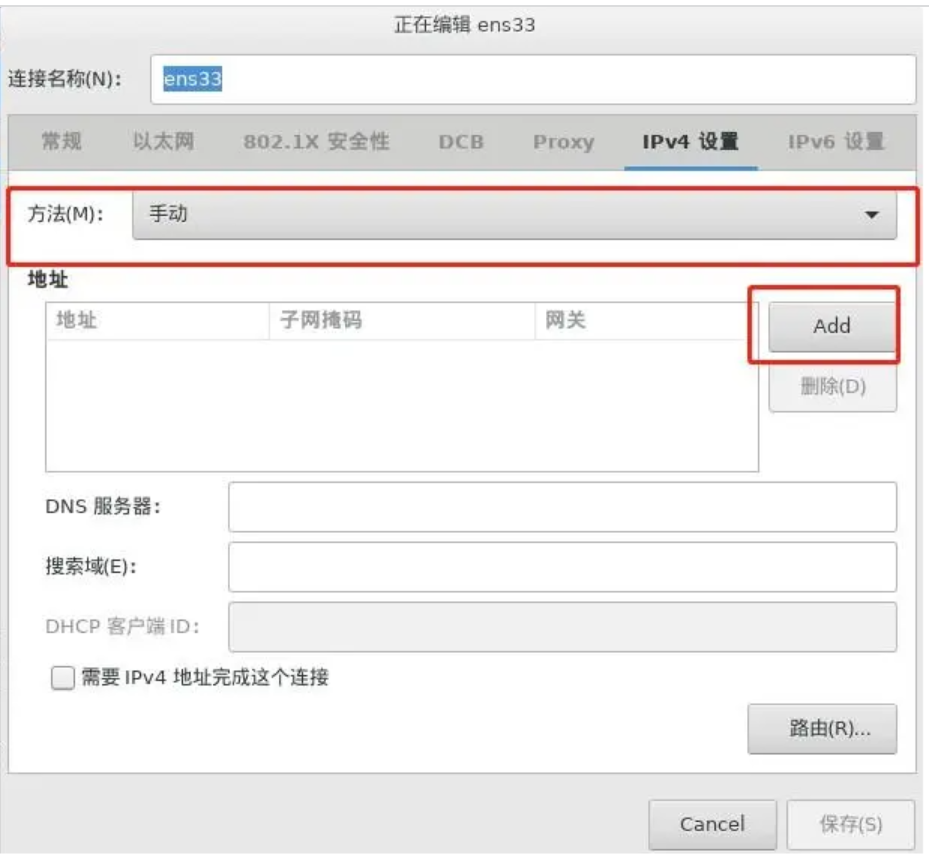

10、选择IPv4设置,选择方法选择手动式连接,点一下Add添加一个IP。
11、然后填好dns服务器。填好结束后。点一下保存。

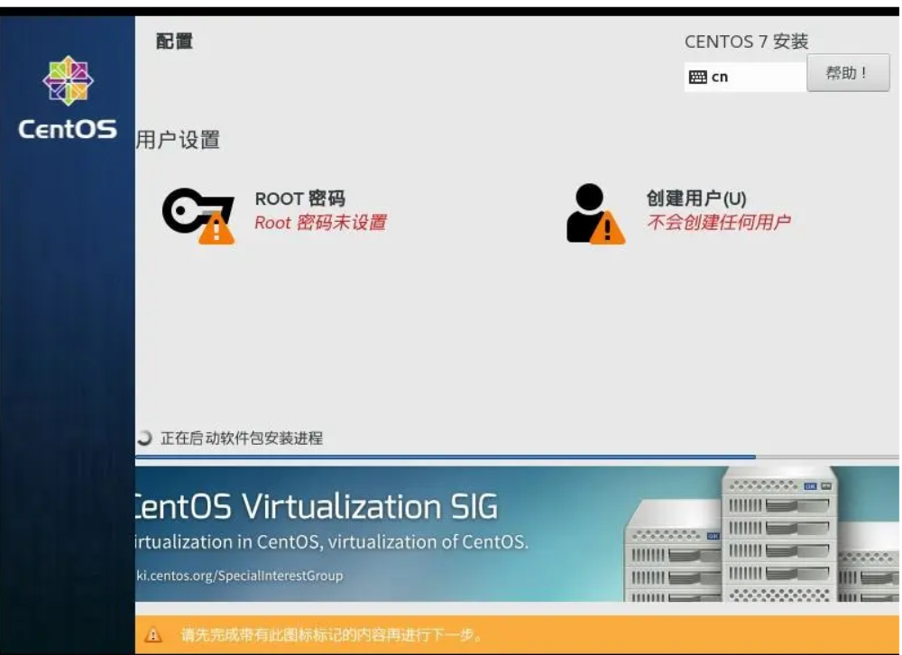

12、进行以上流程后,必须设置root密码。不然root用户不被启用。
13、设置root密码后,点一下进行就可以。

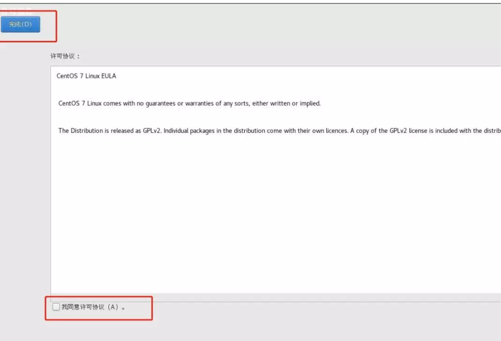

15、重启重新开机后,点一下“未接纳许可证书”。
16、随后启用“我答应授权文件”再进行。

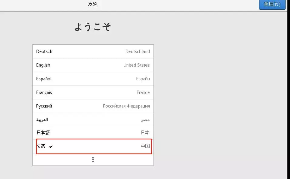

17、接着自主选择语言。

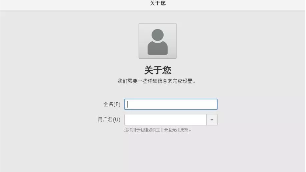

18、最终创建管理账户,创建进行后就可以进到系统了,到此linux(CentOS)系统就重装实现了。
