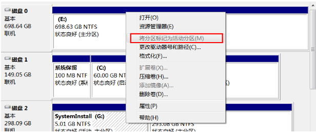

1、首先我们先进入到当前系统,插入移动硬盘,然后我们再点击鼠标右键打开桌面上的计算机,选择管理,然后我们再双击存储,再双击磁盘管理。
2、接下来我们创建一个50G大小的分区,选择NTFS格式,并右键该分区,选择将该分区标记为活动分区。

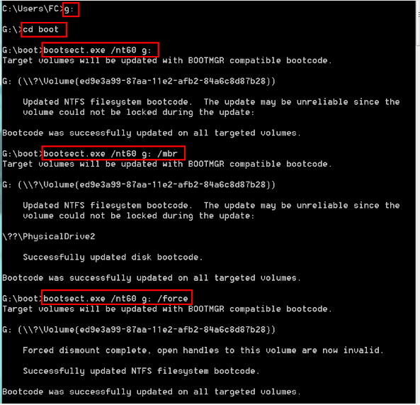

3、激活为引导分区;我们将移动硬盘的活动分区分为G盘,于是我们点击任务栏的开始菜单,再点击运行,输入cmd,接下来再dos窗口下输入以下语句就好啦。
g:cd bootbootsect.exe /nt60 g:bootsect.exe /nt60 g: /mbrbootsect.exe /nt60 g: /force。
4、最后我们重启电脑,按F12选择本次启动引导位置,选择USD-HDD,接着就会进入熟悉的win7系统安装界面啦。

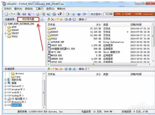

方法二:下载安装UltraISO完成移动硬盘重装系统。
1、 安装UltraISO,鼠标双击桌面上的UltraISO图标运行软件,选择菜单栏"文件"点击"打开"选项,然后打开已经下载好的大白菜系统维护PE装机版或者老毛桃系统维护PE装机版。
2、 打开的ISO镜像文件必须是可以启动的,看UltraISO软件的右上角如图红色方框所示, 插入移动硬盘。

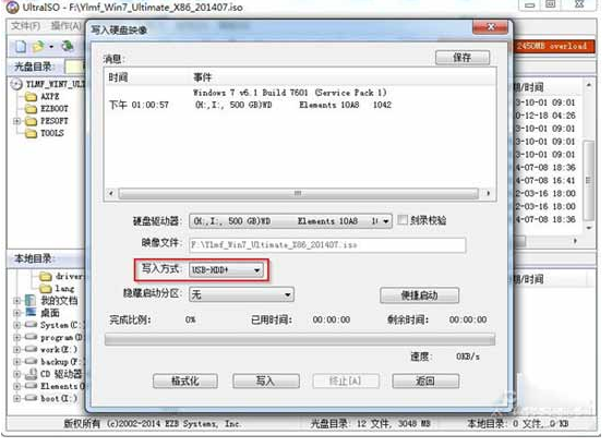

4、 单击"启动",选择下拉菜单中的"写入硬盘镜像",选择写入的方式为USB-HDD+。
5、 提示:写入前注意把移动硬盘的数据进行备份,因为写入要格式化。
6、 插入制作完成的移动硬盘。

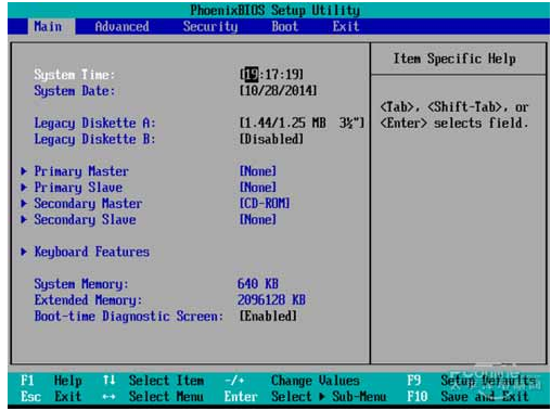

7、 在Bios里设置USB-HDD为第一启动项。
